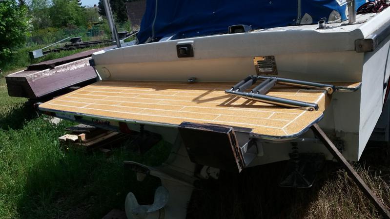

Ich habe meine Badeplattform mit Kork gemacht und Teaköl eingelassen,wird nicht sehr heiß bei nschein und schaut nicht schlecht aus.Kork 6mm aus dem Bauhaus kostet nicht die Welt,verfugt und geklebt habe ich mit Sikaflex.
