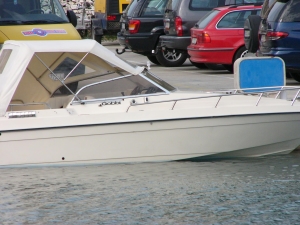

Hallo D-Forum
Wir restaurieren eine Gobbi 19 Bj 1989
Das Boot habe ich 2002 erstanden und bin selbst 4 Jahre damit gefahren
2006 entschlossen wir uns auf ein größeres umzusteigen und verkauften die Gobbi an einen Fremden der heute zu meinen besten Freundeskreis gehört und mir in der Firma hilft wo es nur geht sein Spitzname ist Crisu (wahrscheinlich weil er bei der FFW ist .
Da Crisu ein Haus gekauft hat das er sanieren muss, wurde die Gobbi an einen Kunden (Alex) von uns verkauft und der ist ein Mensch der lässt nichts so wie er es kauft alles wird nach seinen Vorstellungen geändert.
Nachdem 2008 der Motor noch vom Crisu neu aufgebaut wurde, wird 2009/2010 das Boot von Alex ein wenig aufgepeppt.
Das beste an dem ganzen ist die Gobbi hat sich nie von mir getrennt die blieb immer bei mir in der Halle stehen und wird auch weiter bei mir bleiben
Was wird alles gemacht:
Innen/Aussen alles neu Tapeziert und gepolstert
Neue Sitze für Fahrer und Beifahrerin
Schaltung neu
Armaturen neu
Armaturenbrett wird überarbeitet
Fenster Neu
Fensterramen wird neu aufgebaut da es kein Original mehr gibt wird der alte überarbeitet
Teak-Boden wird überarbeitet
Badeplattform wird überarbeitet
Schlupfkabine wird neu Tapeziert
Beleuchtung wird eingebaut (LED)
Soundanlage
GPS-Kartenplotter mit Fihsfinder und Automatsicher Angelrute die sich über den Fihsfinder in die Tiefe der Fische begibt.
Antifouling Neuaufbau
Reeling wird komplett überarbeitet.
So das war es fürs erste weitere Info dann nach Verarbeitungsfortschritt
Gruß Mike

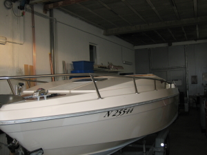

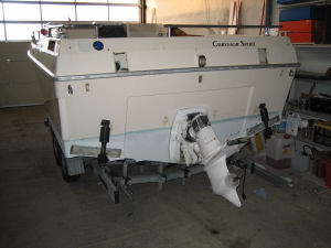

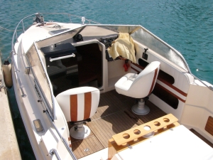

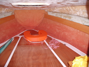

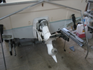

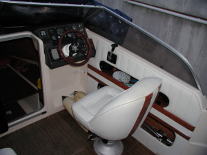

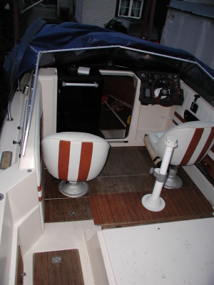

Standard Vor dem Umbau

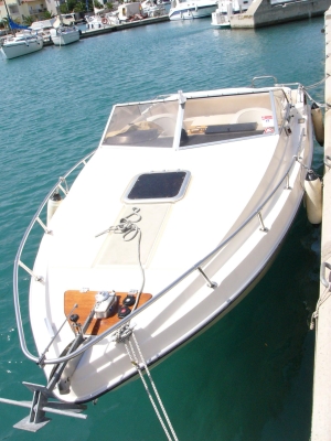

Hier einige Bilder vor dem Umbau
Gruß Mike

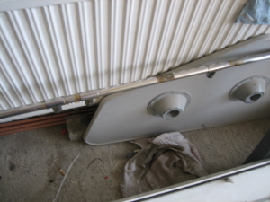

2 staffel

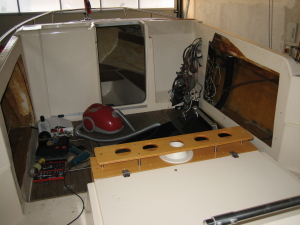

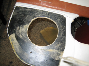

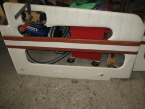

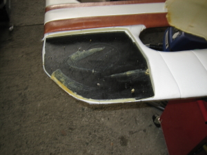

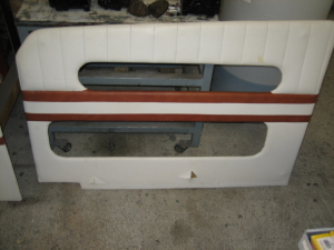

Standard Die ersten Änderungen

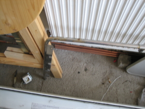

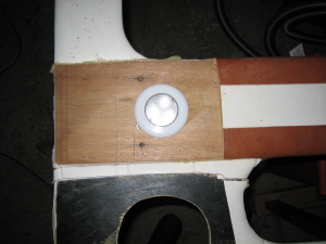

Was bis jetzt erledigt wurde:
Badeplattform zerlegt Teakholz geschliffen
Armaturenbrett zerlegt und vorbereitet
Polsterung komplett entfernt
Seitenteile hergerichtet für den Einbau.
Lautsprecher, Beleuchtung, Schaltung
Sitze Demontiert
Scheiben ausgebaut

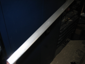

Scheibenrahmen zerlegt mit Metallknetmasse wurden die Bohrlöcher verschlossen und verschliffen, zum Pulverbeschichten gebracht
Hits: 4685
Größe:  79,4 KB
Hits: 4549
Größe:  64,7 KBName:  IMG_0250.JPG
Hits: 4532
Größe:  73,0 KBName:  IMG_0261.JPG
Hits: 4513
Größe:  77,6 KB
Hits: 4653
Größe:  77,8 KBName:  IMG_0271.JPG
Hits: 4503
Größe:  79,9 KBName:  IMG_0272.JPG
Hits: 4421
Größe:  63,6 KB

2. Staffel der Arbeiten

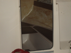

Alt 16.01.2010, 09:52
Benutzerbild von Azzurro
Azzurro Azzurro ist offline
Registriert seit: 20.12.2008
Ort: 2512 Tribuswinkel
Hafen: Werft Azzurro-Mare
Mein Boot: Bayliner 3055
Bootsname: Azzurro-Mare
Beiträge: 471
Thanks: 320

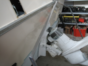

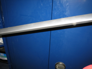

Scheibenrahmen:
Da haben wir eine Niederlage erlitten, die Metallknettmasse die wir verwendet haben um die Bohrlöcher zu verschließen hat bei der Pulverbeschichtung nachgegeben
Jetzt müssen wir den ganzen Rahmen nochmals alle Bohrlöcher öffnen zum Aluschweisser gehen und die Löcher verschweissen lassen
Hätten wir es gleich so gemacht dann hätten wir uns Arbeit gespart.
Aber die Farbe schaut megagoil aus

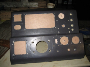

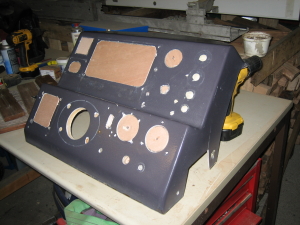

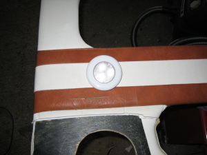

Mit dem Armaturenbrett wurde auch bereits begonnen, alle Löcher verschliessen und verschleifen.

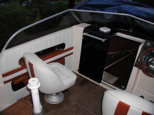

Alt 16.01.2010, 09:57
Beiträge: 471
Thanks: 320
So ist der Ist Zustand seit gestern
Gruß Mike
