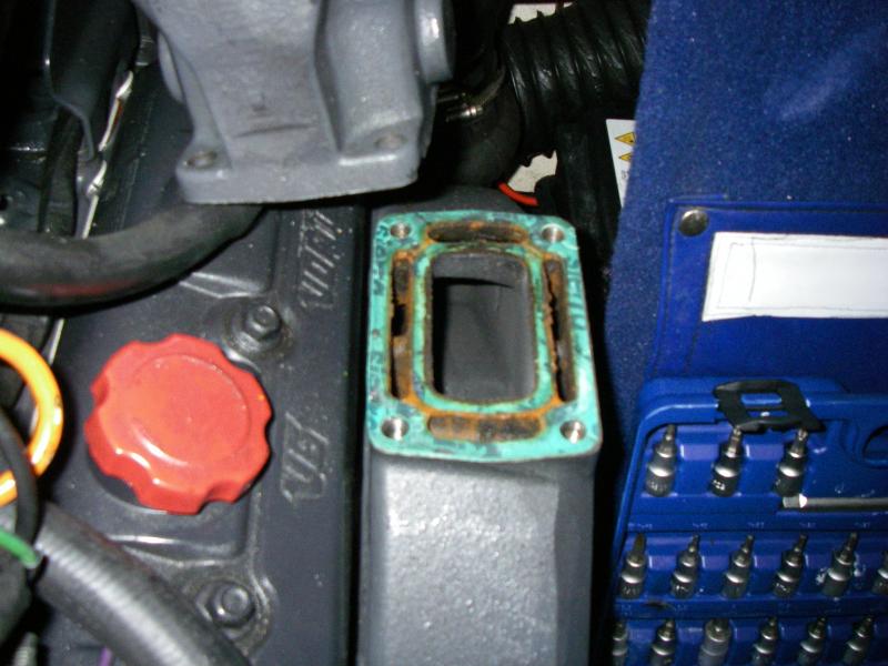

Hast du ne Ahnung, wie dass bei meinen Krümmer ist ??
Liebe Grüsse
Thomas
Alt 01.11.2010, 19:41
Vorige Woche habe ich die Krümmer und die Kniee wieder untersucht und zerlegt
der Samen hat Früchte getragen, alles so wie es sein muss

Meine Erklärung hierzu ist dann folgende:
Nur mal zum Verständins,stellt Euch einen Gartenschlauch vor, Ihr dreht den HAhn auf und es spritzt das Wasser ca. 2m weit mit stark abfallenden Strahl,
jetzt stellt Euch den selben Schlauch vor mit Spritzdüse vorne dran.
Genau an das habe ich gedacht als Volvo vorschrieb die Klappen zu entfernen,
entweder sie gehen, dann passt alles,
oder sie gehen nicht und wirken wie eine Düse.
Denn das Wasser der Druck von hinten sind beide male gleich,
wenn die Klappen gehen dann schnappen sie zu und alles ist vorbei,
wenn keine Klappen verbaut sind dann kommt der Wasserschlauch ohne Spritze
wenn Klappen verbaut sind, und festhängen, dann Wasserschlauch mit Spritze.
Das ist meine Meinung und Erklärung
Für mich hat sich dieser FAll erledigt, und sogar mit dem Verdacht den ich hatte, bestätigt
Alt 01.11.2010, 19:49
Das weiß ich leider nicht, wenn dann hängt er im Geweih bzw. bei Dir in dem einen Rohr nach unten.
