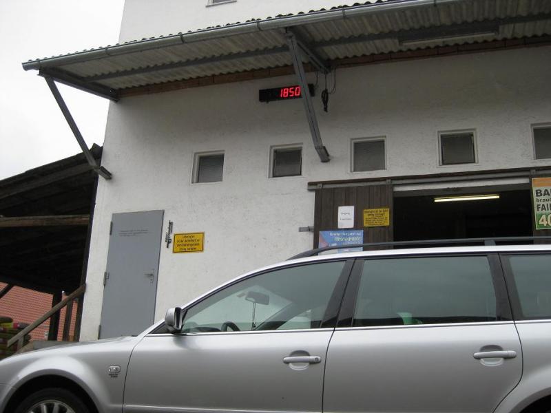

Ist es net so dass wirklich nur das Tatsächliche zählt
Nein der der 100 km/h Regelung Zählt der Leergewicht des Autos !bzw. das Zulässige Gesamtgewicht des Anhängers
Ich habe Stoßdämpfer und Antischlinger- Kuppelung somit Faktor 1,2
Also 2,2 t / 1,2 = 1833,33 kg
Somit muss das Auto 1833,33 kg mindestens an Leergeweicht haben

Das Leergewicht wird standardmäßig eingetragen bei mir 1740 kg unten im Text steht noch ein Zusatz
Abhängig von der Ausführung bis 1960kg !
Also habe ich mit meinen TÜV Menschen gesprochen der sage Wiegen lassen ! Bestätigung Wag schein mit Bilder vom Auto mit Wage bringen und er trägt es um
Erhöhung des Gesamtgewichtes bekomme ich nicht .
Denn wenn das gehen würde ! Könnte ich wiederum ein Gutachten bekommen das mit die Anhängest erhöht.
Aber bei diesem Gutachten wird dann die Zuglasterhöhung vom Zulässigen Gesamtgewicht vom Auto abgezogen !
Hat der MarkusP so gemacht

Alt 18.06.2010, 22:24
Benutzerbild von Bootammeer
Registriert seit: 30.05.2009
Ort: zuhause
Beiträge: 925
Thanks: 646
Auf der Wage
  #30

Markus, ich habe mal in einem anderen Froum gelesen dass ein 5er BMW aufgelastet wurde um diese Berechnungsgrundlage zu erflülllen für 100 km/h
die haben einfach etwas FAhrzeugspezifisches kurz eingebaut und dann gewogen, das Gewicht bekamen die auch eingetragen.
