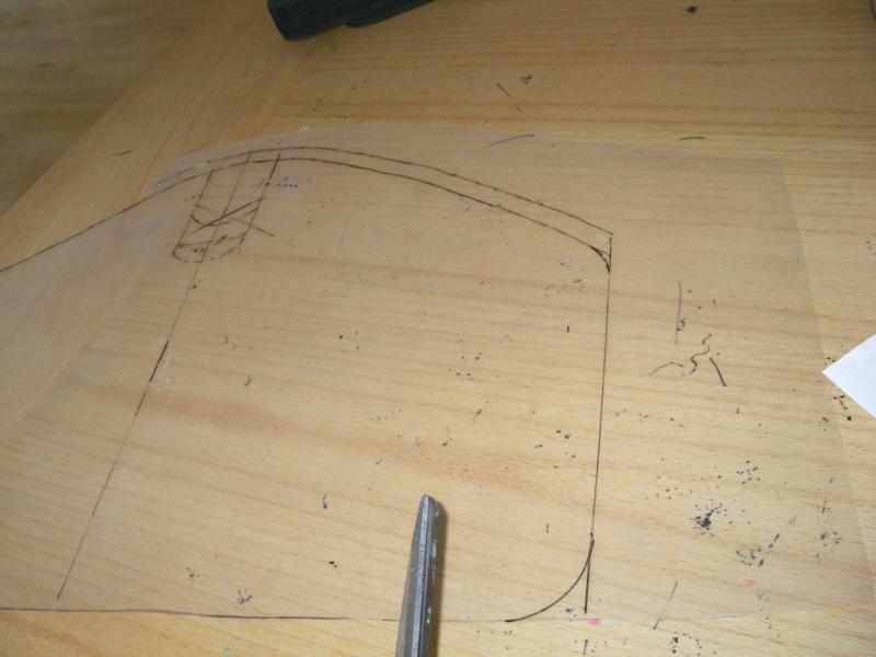

So, ab Heute gehts so nen bischen los mim Kasten
Als erstes die Kontur vom Bug abgezeichnet und auf Folie direkt am Boot übertragen, dann Folie ausschneiden.
Die Folie mim Haarspray auf Sperrholz fixieren und mit Kontrollschwarz die Konturen übertragen.
  #563
Alt 21.02.2009, 15:30
Solange die Folie noch bappig von der FArbe ist kann man sie Rückseitog nochmals verwenden und erhält ganz scharfe Linien
  #564
Thanks: 20.038
Jetzt gehts los, jetzt gehts los
  #565
Alt 21.02.2009, 15:32
Danach alles mim Stift abzeichnen und Kontrollpunkte setzten damit man über Kreuz und Diagonal ca. die Symetrie ermitteln kann
  #566
Alt 21.02.2009, 15:35
Man kann auch die Folie mittig knicken und schnell sehen das alles Käse ist
aber egal, wenn man nicht genau schneiden kann dann muss man das Feilen und schleifen beherschen
  #567
Alt 21.02.2009, 15:37
Und schwupps alles ausgeschnitten
  #568
Alt 21.02.2009, 15:39
Natürlich habe ich etwas vergessen, der Ring muss größer werden als das max. MAß,habe meinen Kopierring und Fräserdurchmesser nicht abgezogen, dazugerechnet und wieder abgezogen
Deshalb auch die zweite Umrandung mit genau 6,3578 mm mehr
  #569
Alt 21.02.2009, 15:43
Um die Symetrie nochmals zu prüfen kann man eine h#lfte am Boden ankritzeln und dann die Schablone drehen um zu sehen wo man landet
Passt natürlich immer nocht
aber egal, haben viele Fliesen und an irgendeiner wirds ja schon stimmen
zwischen durch immer wieder mal bischen angleichen durch schleifen
  #570
Alt 21.02.2009, 15:47
NAch passender Schablone wird dann das erste Muster mal ausgefräst,
dann alles nochmals Kontrollieren,
jetzt müsste es am Boot angepasst werden um zu sehen ob es so bleiben kann
