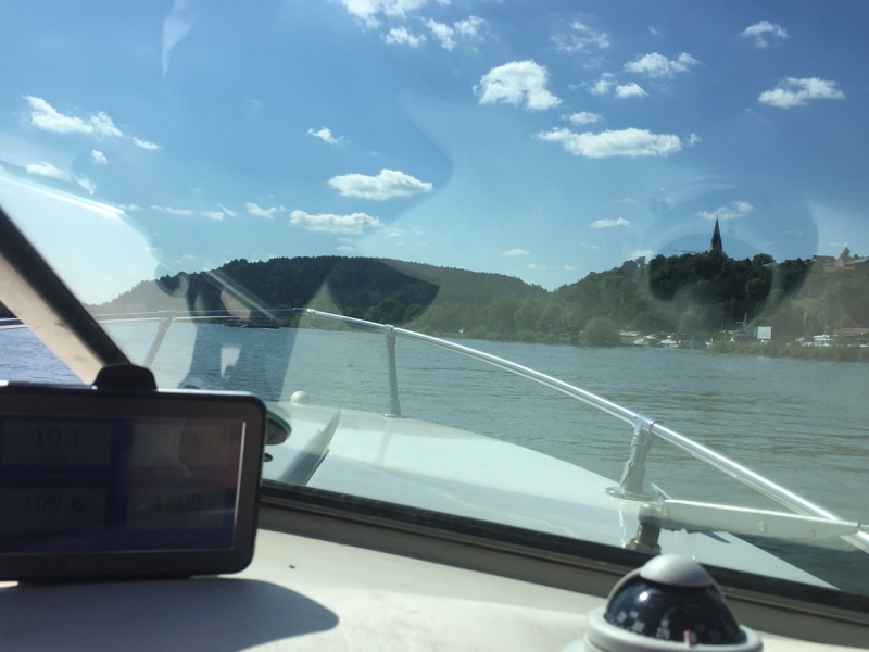

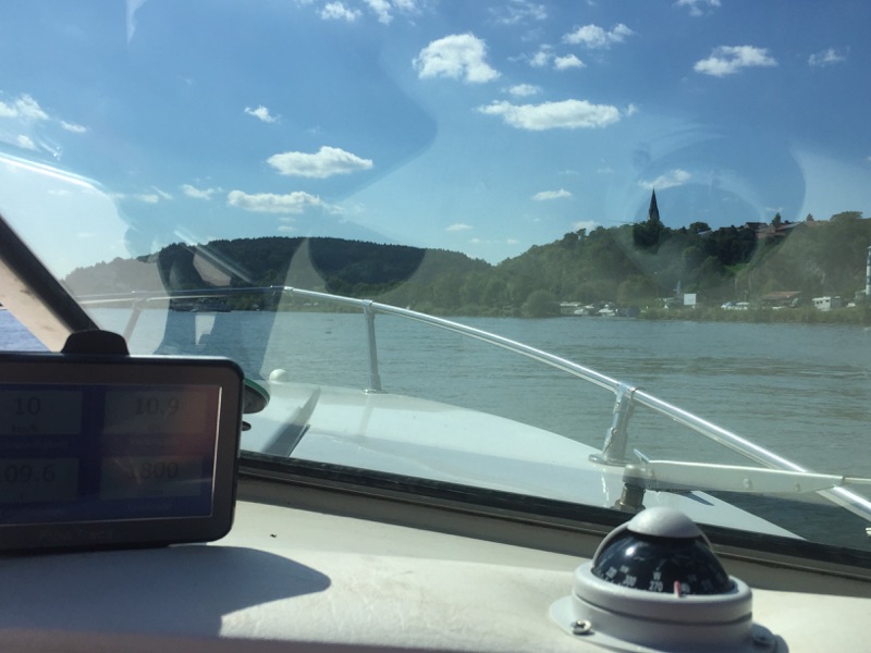

So wie versprochen habe ich ml ein paar Bilder herausgesucht oder aus Videos extrahiert. Sind alle recht aktuell und am Mittwoch 17.08. entstanden, bei voller und sowohl mit Bimini, als auch ohne...

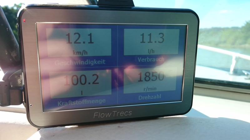

Es handelt sich prinzipiell um einen Pocket-PC mit Windows CE und mattem Display.
Also wenn man einigermaßen senkrecht darauf schaut ist das Ablesen kein Problem. Den genauen Betrachtungswinkel kann ich nicht sagen, aber so viel:
Wenn ich während der Fahrt stehe kann ich nichts sehen. Gehe ich leicht und die Hocke, dann reicht es auch bei voller neinstrahlung um die großen Zahlen abzulesen.

ich habe mein Flowtrecs selbst eingebaut und musste es nicht explizit nochmal kalibirieren.
Ich habe allerdings auch ein paar Fahrten gemacht und immer nachgetankt um die Anzeige (Restmenge) und den tatsächlichen Verbrauch zu vergleichen.
Was ich am Anfang recht genau versucht habe anzupassen, ist die Drehzahlanzeige. Da gibt es im Setup ja einige Stellgrößen an denen man drehen kann. Die Drehzahl stimmt bei mir jetzt auf +- 50 U/min genau, die Verbrauchs-/Restmengenanzeige auf 5-10%.
Da ich "nur" einen Motor habe kann ich leider nicht genau sagen, was bei der 2- Motorenvariante anders ist. Wichtig ist auf jeden Fall der richtige Sensor für die Durchflußmenge, den musste ich extra nochmal umtaschen weil mir versehentlich der falsche geschickt wurde.
Außerdem habe ich den Durchflußmengen-Sensor in ein nahezu lichtdichtes Gehäuse gepackt, da dieser mit die Drehzahl des Flügelrades mit Hilfe eines optischenSensors misst und das Gehäuse aus hellem, leichttransparenten Kunststoff ist.
