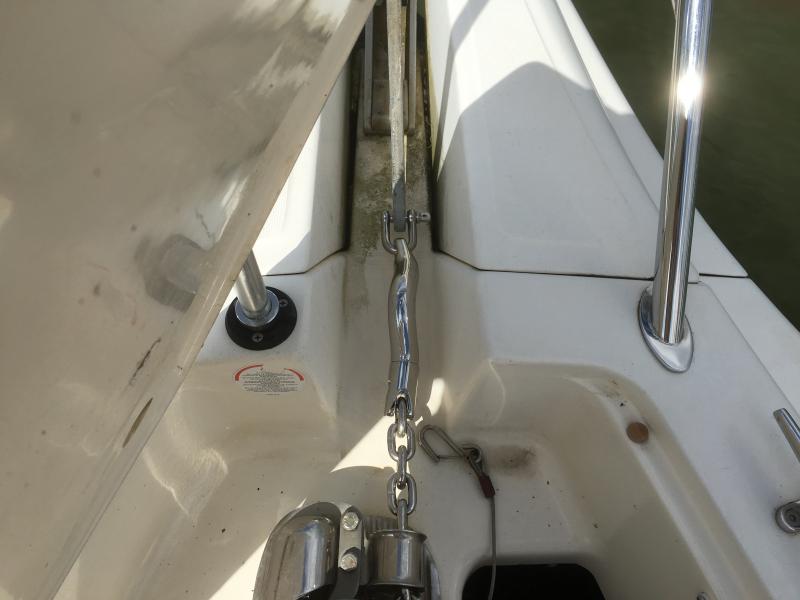

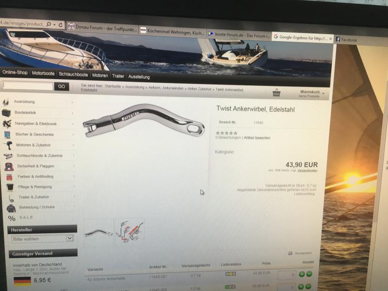

Hab mir den gekauft, werde berichten ob es funktioniert..

Hab ich schon davon gehört. Der soll gut funktionieren.
Geteilter Meinung ist man über die Festigkeit von Ankerwirbeln generell. Da sollen schon welche am Drehgelenk gebrochen sein.
Ich selbst werde wohl auch eher keine Ankerwirbel mehr verwenden, wenn es ohne geht. Vielleicht würde sich so ein Wurm ja auch ohne Wirbel gerade drehen können?

Also, funktioniert perfekt
