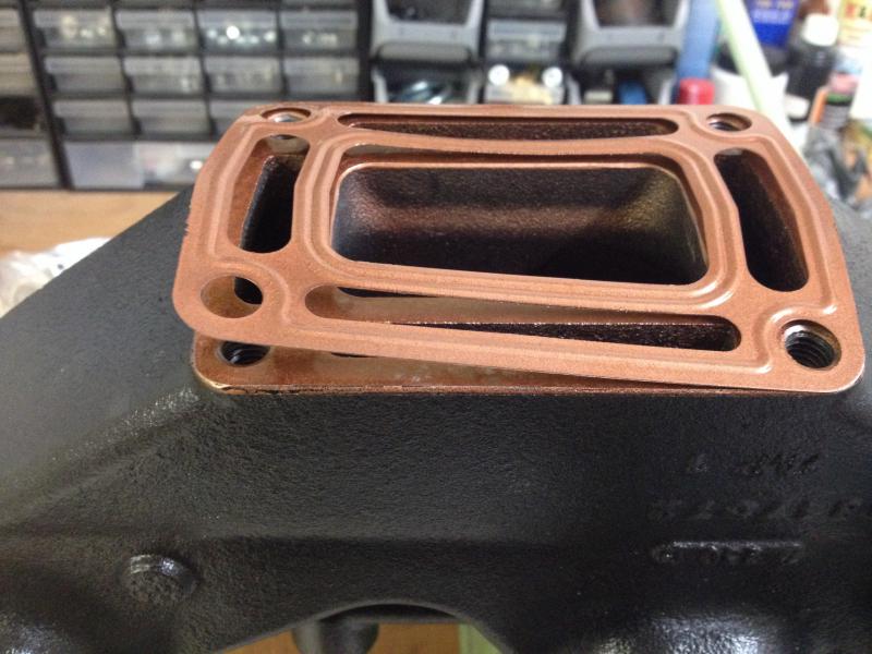

Volvo hat ab 2008 seine Dichtung zwischen Abgassammler und Knie durch eine geprägte Metalldichtung ersetzt.
Wenn ihr jetzt Dichtungen bestellt dann kommen diese paarweise an, nicht mehr einzeln wir früher.
Es liegt auch eine 6 seitige Installationsanleitung bei.

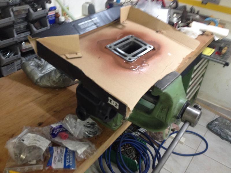

Um nicht alles einzuduseln habe ich mir eine Pappschablone geschnitten.
Die kann man gut zum Abdecken verwenden.

Anschließend alle Flächen beschichten , es reicht dass die Fläche die kupferfarbe annimmt.

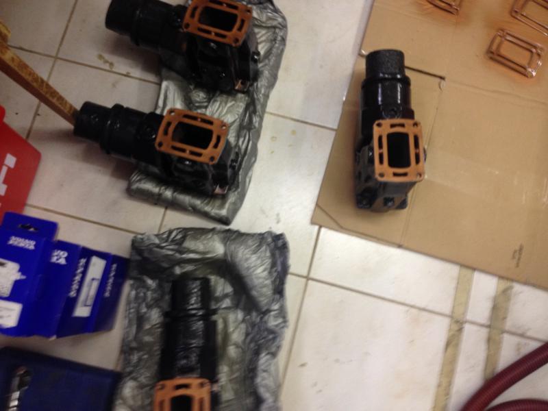

Nach 10 Minuten Ablüftzeit kann montiert werden.
Sobald die Dichtung die Masse berührt ist beides fast nicht mehr trennbar ohne die Dichtschicht zu zerstören .

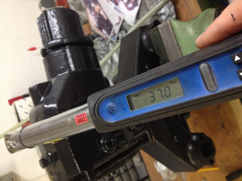

Die Knie am besten gleich mit vorgesteckten Schrauben aufsetzen damit nicht herumgeschoben werden muss.
Danach auf Drehmoment anziehen
