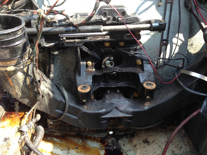

Doch doch, von innen geht das prima, bischen Fingerspitzengefühl und das geht schon, evtl. sogar mit eingebauten Motor, die MUtter nur 16 el weise aufdrehen und umsetzen**wü rg**
Das Bohren ist doch Murks
Nur ich befürchte Olaf ist nicht genug diszipliniert um diesen Schraubvorgang einige Stunden auszuhalten
Die Bilder stammen nicht von mir, ich kenne nur Einen der es geschafft hat, und hatte sogar Spass bei der Sache
Hol das grad mal wieder hoch.....
Bin da grad wieder dran. Ich versuchs mit eingebautem Motor

Ich hab mir beim Erwin ausgebaute Bolzen und Schrauben angeschaut.
Das Ganze ist ohne Motor und Antrieb schon ambitioniert.
Die sind nämlich in der Regel massiv verrostet und fest.
Den Motor ausbauen, den Antrieb weg, geht sicher viel schneller
Tip: Gibs zum Erwin, der ist zwar sicher auch nicht begeistert, macht es aber sicher in 1/4 - 1/10 von deiner Zeit.

So, hab heut den Motor gezogen, glaub jetzt auch, dass das anderst nicht geht
Auch das Transom ist schon draußen, hab aber noch keine Bilder davon....
  #46
Alt 13.04.2014, 21:53
Beiträge: 11.562
Thanks: 20.032
Habs mir schlimmer vorgestellt
4 Stunden war alles draußen, nur 2 Schrauben sind abgebrochen beim aufmachen...
Sind die beiden unteren vom Transom.
Gibt's die einzeln zu kaufen ?

Hab festgestellt, dass das besondere Schrauben sind, lt. Google in D nicht zu bekommen
Waren wohl auch nicht die richtigen verbaut
