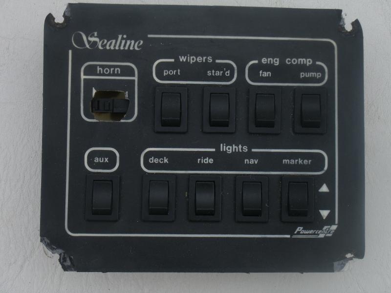

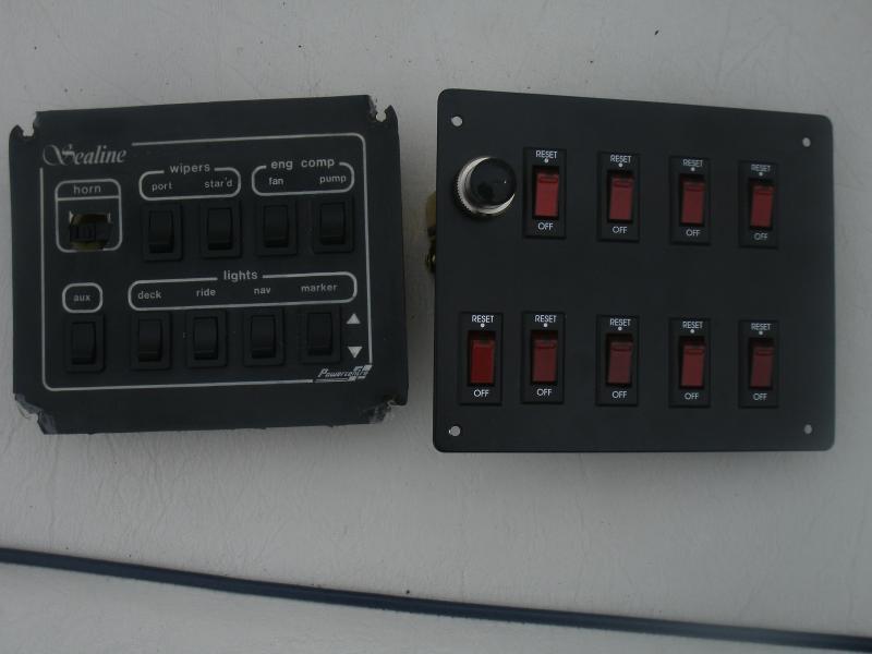

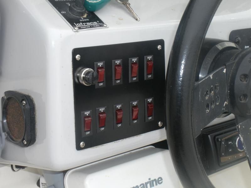

Übern Winter eine neue Schalttafel gemacht und heute eingebaut. Kabel alle zu kurz und verlängern müssen.
Zuerst die alte Tafel, dann die neue, beide nebeneinander und eingebaut.
Alt 16.05.2013, 14:27
Etz fehlt nur noch die Beschriftung.

bist ganz schön fleißig
wenns bei mir so weit ist kannt mir bitte Tips geben
Alt 19.05.2013, 12:21
Sieht toll und professionell aus

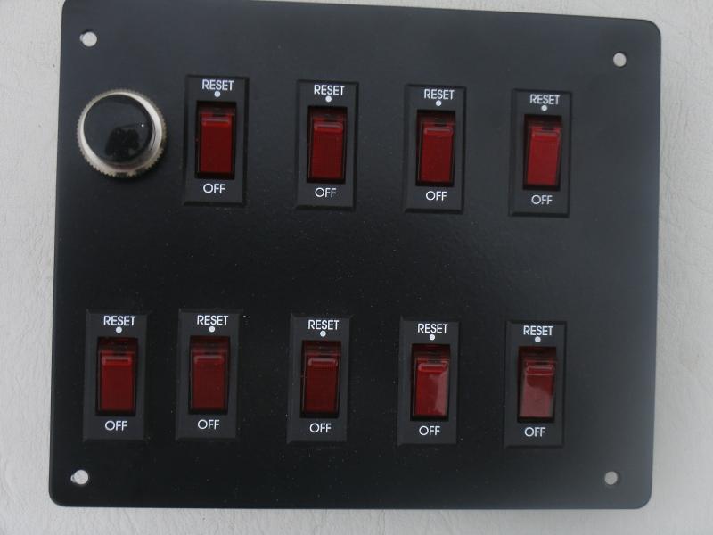

Ich denke , die Beschriftung wirkt am besten, wenn man sie mit einem Farb-Laserdrucker auf transparenter selbstklebender Folie erstellt.
Noch eine Frage; Wie hast Du die rechteckigen Ausschnitte für die Schalter hergestellt?
Das Ganze sieht besser als neu aus!

hai Wolf, danke, Beschriftung ist bereits vorhanden nur wegen dem nasskalten Wetter noch nicht aufgeklebt.
Wo bitte ist ein Zigarettenanzünder ? Du meinst sicherlich meinen Hupenknopf !

danke Fritz. Die rechteckigen Aussparungen sind herausgefräst, mit einem 2er Fräser. Bin ja schließlich gelernter Werkzeugmacher.
