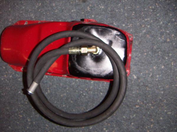

Stimmt, auch gute Lösung
sowas hatte ich an meinem Vor-Vorgängerboot auch gebaut, hab damals einen Hydraulikschlauch genommen mit winkeligem Abgang.
Und direkt unten an der Ölwann bündig verlötet. Zum Ablassen einfach aus der Lenzöffnung raushängen lassen....fertig.
