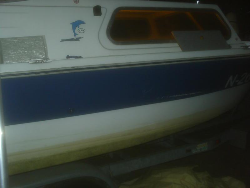

Es geht voran.
Da ich heute einige meiner knappen freien Stunden für Dreharbeiten bei der Feuerwehr benötigte war gleich der halbe Tag im A...
Am späten Nachmittag hatte ich endlich Zeit mich meinem Boot zuzuwenden.
Da ich schon müde war wollte ich nichts an der Elektrik oder der Innenvekleidung machen, und dachte mir heute ist ein guter Tag zum schleifen
Den neuen 0815 Schleifer ausgepackt und angefangen das Unterschiff mal grob zu schleifen.
1 Durchgang grob, 2;mit mittleren und 3 Durchgang mit feinem Papier.
5 1/2 Stunden später war es finster und ich fertig
So noch schnell mal den Staub entfernen und jetzt will ich noch nicht aufhören und der erste Anstrich muss rauf
Vorher[ATTACH]
[/ATTACH]Name:  Boots Restaurierung 013.jpg
Hits: 3238
Größe:  29,1 KB
NachherName:  Boots Restaurierung 019.jpg
Hits: 3202
Größe:  18,3 KB
Name:  Boots Restaurierung 020.jpg
Hits: 3247
Größe:  27,4 KB

Liegt das Boot unter Wassersehen sehr trübe aus die Bilder
Sollt ich vieleicht mal die Linse Putzen?
Im ernst hab um 21:15 ziemlich bescheidenes Licht in der Scheune.
