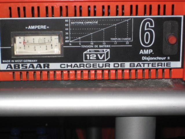

Batterie Ladegerät, habe ich...
Schöne Grüße
Tom

Willst das fix verbauen?
Oder immer nur anschliesen wen du es benötigst?
Du musst es LIEBEN
ich glaube lieber in einer Ecke versteken und nach gebrauch anschliessen, kann auch bei Bedarf fürs Auto gebrauchen
Schöne Grüße
Tom
