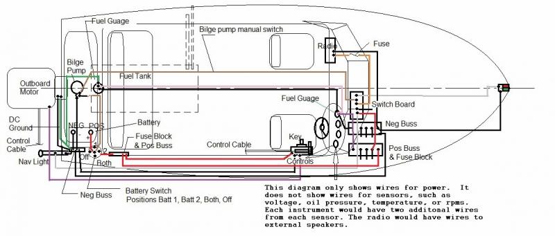

  #35
Alt 03.03.2012, 20:23
Benutzerbild von tomasito
tomasito tomasito ist offline
Registriert seit: 28.10.2011
Ort: Bayern
Hafen: Haidhof
Mein Boot: Sealine Conti 18
Beiträge: 446
Thanks: 508
Mein Elektrik Plan schaut so aus:
Schöne Grüße
Tom

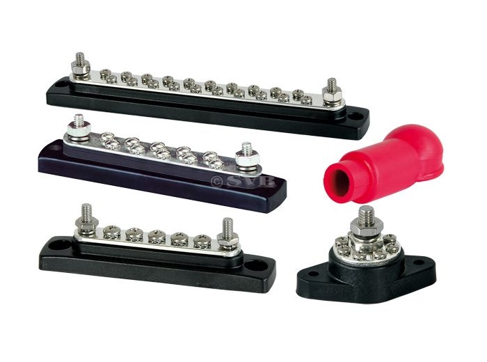

Ich habe heute bei OBI und Baumarkt nach Sammelschiene geschaut, nun, die dinger sind aber sehr einfach, so Gummi Teile mit schrauben, für ein paar Euro, sind diese Teile auch für ein Boot geeignet?
Schöne Grüße
Tom

  #39
Alt 03.03.2012, 20:30
was verstehst unter einer Sammelschiene da hab ich auch noch was rumliegen ich mach dir morgen mal ein Bild davon
  #40
Alt 03.03.2012, 20:39
Ort: Bayern
Hafen: Haidhof
Beiträge: 446
Thanks: 508
naja, soviel ich weiss sind so dinger die mehrplatz bitten um pos oder neg Strom weiterleiten können.
die schauen so aus (die von Schiff Internet Seiten), die von Baumarkt schauen anders aus:
Schöne Grüße
Tom
