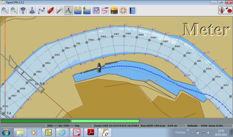

Standard Hurra - Dank OpenCPN ist mein TOSHIBA-Netbook jetzt mein Donau-Navigationsgerät
Dieser Regentag an Bord hat sich ausgezahlt. Schon lange wollte ich einen Kartenplotter mit GPS am Steuerstand. Doch die Profigeräte waren mir doch zu teuer - dann lieber Verberght-Karte und Augapfelnavigation.
Bootsfreunde haben mich auf das PC-Programm OpenCPN (freeware) aufmerksam gemacht, das unsere ENCs (für Österreich und viele Donauabwärtsländer kostenlos) lesen kann, die NMEA-Daten von der preiswerten USB-GPS-Maus versteht und die Karten weiterschiebt, den Track aufzeichnet... und sogar AIS-Daten verarbeiten kann (receiver hab ich noch nicht).
Als engagierter Laie hab ich zwar ein paar Stunden für Downloads, Installation und Einrichtung gebraucht (inklusive viel Forenlesen), aber jetzt klappt es super.
Wer sich auch damit spielen möchte, hier die Adressen:
Das Programm kommt aus den USA (www.opencpn.com), es gibt jedoch schon eine gute deutsche Seite (www.opencpn.de) mit Beschreibung und Forum.
Die Karten gibts ebenfalls gratis auf der bewährten Seite der via donau
http://www.doris.bmvit.gv.at/index.php
Nachdem ich auf der Donau meine Geschwindigkeit lieber in km/h und größer angezeigt haben will, blende ich gleichzeitig einen "Tacho" ein:
Siehe http://www.car-pc.info/phpBB2/viewtopic.php?t=4096
Für 1 GPS und 2 Programme braucht es einen Hub, ich verwende XPort, läuft problemlos. Siehe http://www.curioustech.net/xport.html
Was ich leider noch nicht geschafft habe ist, die in Österreich in zwei getrennten Dateien erfassten topographischen bzw. bathymetrischen und schifffahrtspolizeilichen Binnenschifffahrtskarten zugleich im overlay darzustellen.
So muss ich zwischen den beiden Karten hin- und herspringen. Angeblich kann man die beiden Karten (im MS Editor?) zusammenführen zu einer Datei. Hier wäre ich für Tipps dankbar!
Viel Spass beim Probieren,
Andreas
P.S.: Anbei ein Screenshot vom Einlaufen in den Winterhafen Linz. Den Track kann ich exportieren (im Logbuch ablegen) und sogar im Google-Earth anschauen, dort speichern, mit Fotos versehen.... Aber heute ist kein Regentag!
