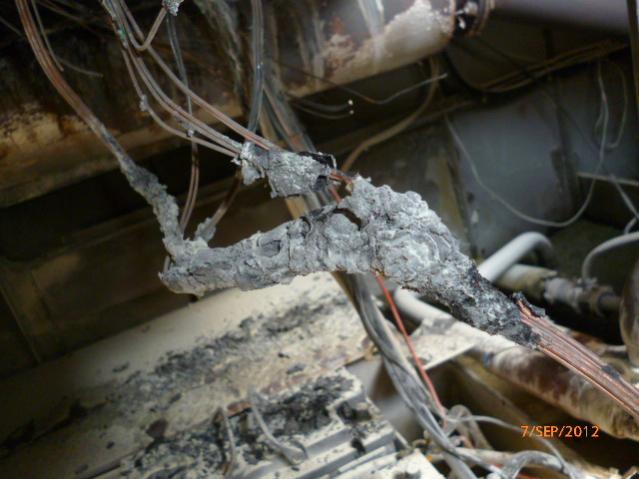

Die Bilder von dem Brandschaden bringen mich immer wieder zum Nachdenken.
Man kann den Abstand zum Auspufftopf schwer abschätzen, aber so wie die Kabel dort rumhängen könnte das der Grund für den Brand sein?
Ich würde bei der Reparatur auf alle Fälle für eine gegen hohe Temperaturen abgeschirmte Kabelführung mit genügend Abstand zu heißen Motorteilen sorgen.
oder/und Silikonkabel

Na ja, eigentlich soll man da Teflon isolierte Kabel verlegen. Die von Schifflesfahrern verlegten Leitungen aus dem Baumarkt sind die Vorstufe zum Tod durch Lungenverätzungen (Salzsäuredämpfe beim Brand der Isolierungen). Aber Jeder entscheidet für sich, wie er gerne sterben möchte, oder?
Viele Grüsse,
Fritz
Falsches Kabelmaterial oder auch am falschen Fleck gespart bei der Installation.
Und über den Auspufftopf einen Wärmeschild montieren, damit die Decke nicht das Brennen anfangen kann.

Hallo Dieter,
Silikonkabel war in meiner Antwort einfach eine Beschreibung für ein hitzebeständiges Kabel. Ob das dann mit PTFE, Fluorpolymer MFA oder FPE ist, hängt vom Preis oder der Anwendung (mit z.B. Glasfasermantel oder starr/flexibel) ab. Silikon ist aber überall mit drin.
Jürgen

Hallo Dieter,
Jürgen
Ist ja ok, ich weiß nur, dass die Teflon-Kabel Temperaturen bis 900°C, ganz spezielle sogar noch mehr (aber die kann Unsereins nicht mehr bezahlen) aushalten, bevor die Isolierung anfängt ihren Geist auf zu geben.
