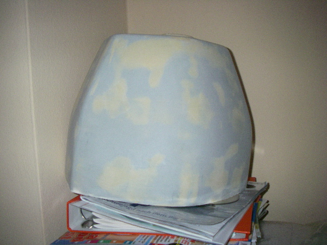

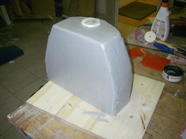

Wie gehts weiter ?
schleifen, füllern, lackieren
  #684
Alt 22.02.2009, 17:39
Wie gehts weiter ?
genau
und zwischendrinn immer viel schleifen
Die Umrandung in der Holzform muss ja auch noch gemacht werden

Aus schluss vorbei, keine Änderungen mehr möglich
schaut zwar wüst aus ist aber schnell wieder glatt
Hallo Glumpo,
was für ein Gebräu hast du da draufgeschmiert??
Liebe Grüsse
Thomas

Alt 22.02.2009, 18:48
Hallo Glumpo,
Feinschichtepoxydharzspachtel
  #690

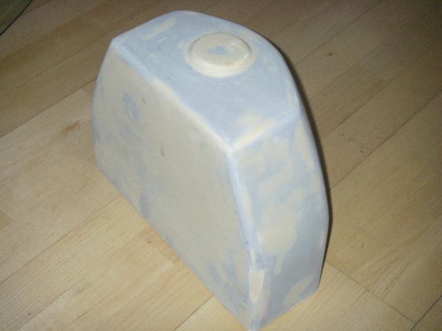

Alt 23.02.2009, 16:43
Gröbste Arbeiten sind fertigIst glatt wie BAbypopo
noch bischen am Ablaufrand schleifen und dann kann gefüllert werden
