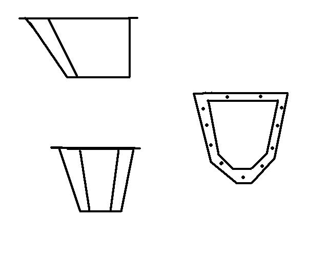

Wird dann ungefähr so aussehen, der Flansch wird angeschraubt am Deck und mit Gelcoat die Schnitt und Übergangsflächen abgespachtelt, dann schauts aus wie mim Boot gewachsen, keine KAnten , keine Übergänge

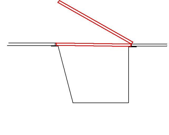

Und der Flansch muss etwas größer sein, so dass Du auch auf dem Deckel stehen kannst, denn das ganze Gewicht leiten wir dort ein wie im Bild.
Egal wohin der Deckel öffnet, die ist nur Symbolisch

Sieht gut aus
Hast Du schon statische Berechnungen durchgeführt ??
  #36
Alt 31.10.2008, 09:23
UNd dann gleich GEdanken machen wohin mit den Scharnieren,

Sieht gut aus
Ohne nachzurechnen Garantiere ich min. 3 Personen mit Schuhgröße 45
