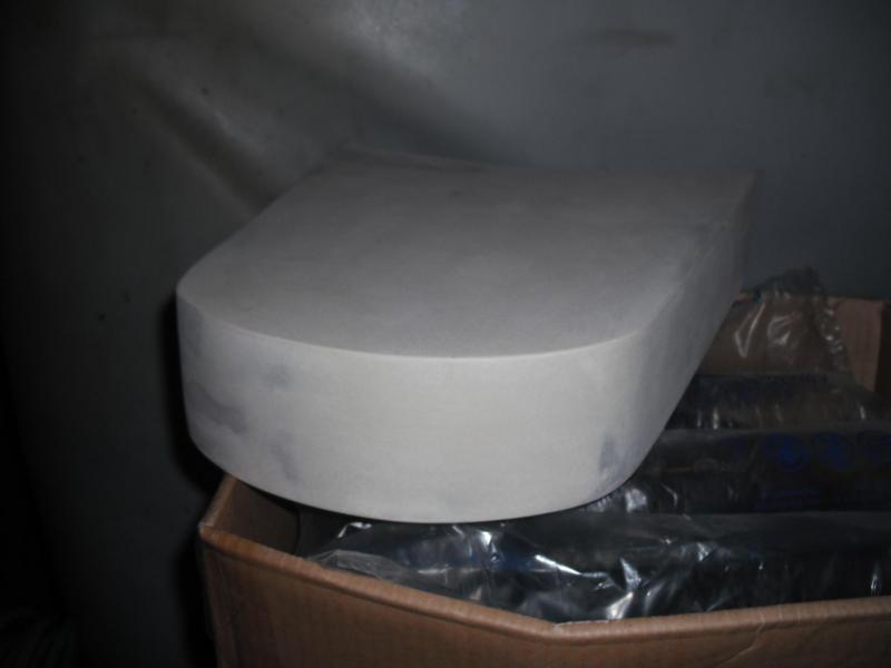

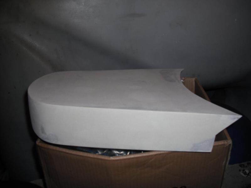

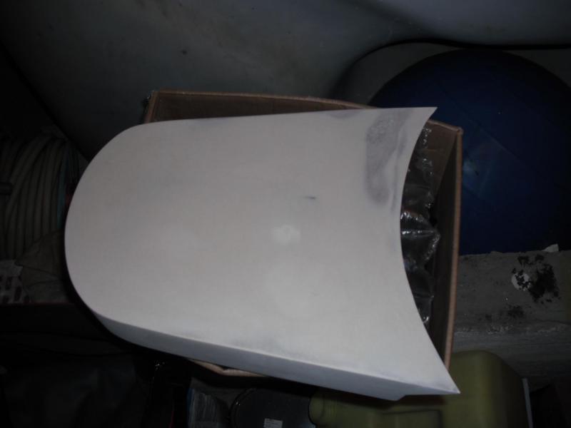

so weiter gehts hab letzte Woche noch einiges gemacht hier mein Bugspriet fertig geschliffen

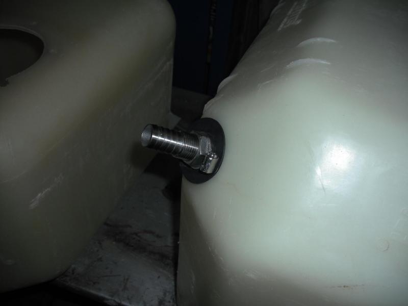

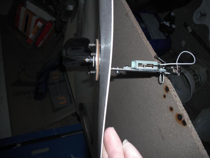

hier meine Anschlüsse an meinen alten Tanks danke nochmal an Werner der mich darauf gebracht hat

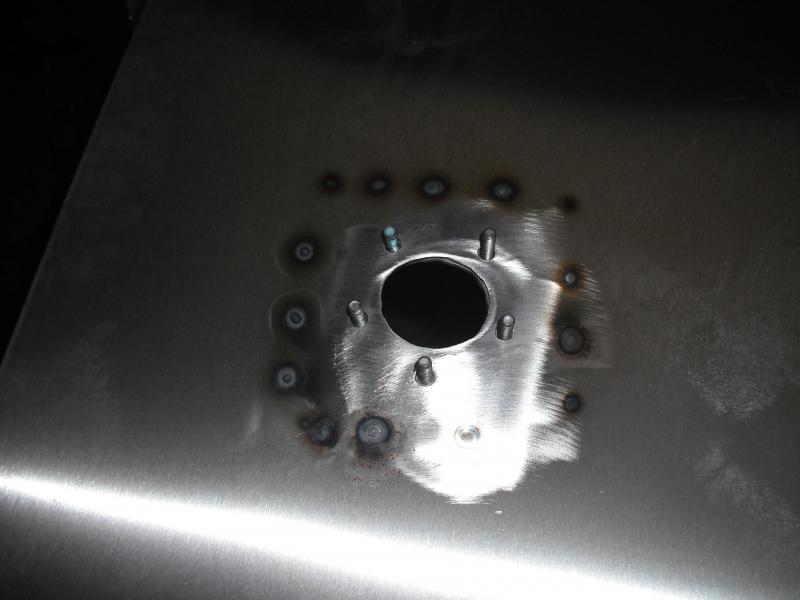

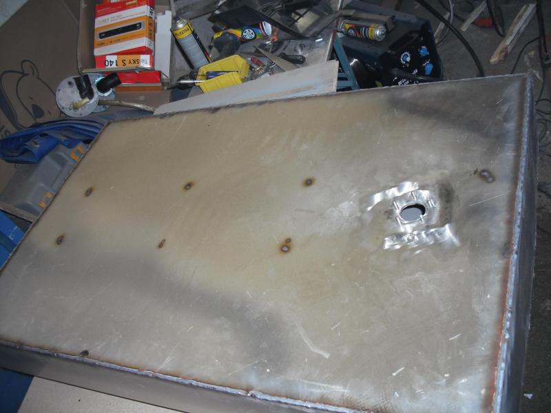

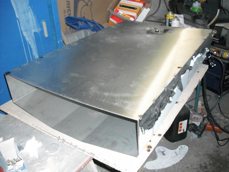

Heute hab ich meinen neuen Tank gemacht fasst ca 100liter

Alt 30.01.2010, 19:36

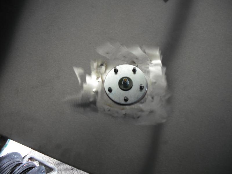

Tankgeber eingebaut und fertig geschweißt

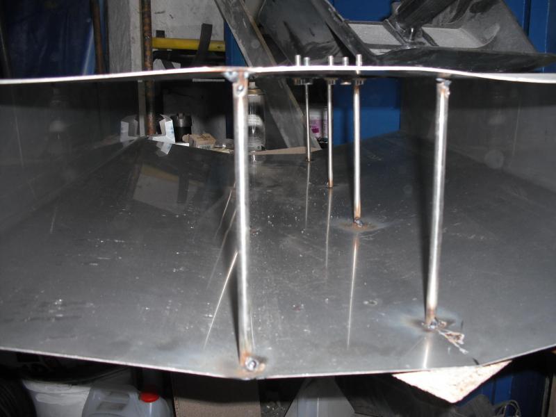

Alt 30.01.2010, 19:44
Hans machst DU auch Schwallbleche rein?

nächste Woche noch die Anschlüsse dranschweißen und gut isses und das schönste daran ist er ist Dicht
nein Goran auf die verzichte ich hab schon daran gedacht
