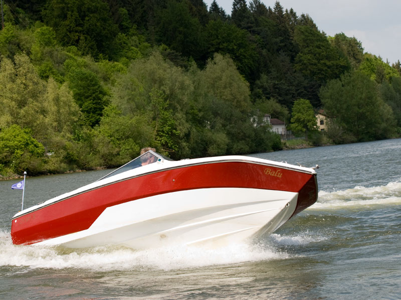

Das Boot schaut jetzt sehr wüßt aus, aber fürs erste mal muss es so sein
sollte sich Bewuchs ansammeln so geht man mim Fön dicht ran und alles fliest runter als ob noch nie etwas ran gewesen ist, und um das alles etwas genauser zu ermiteln habe ich alles in verschiedenen Dicken gemacht, vorne am Kiel sinds sogar 10 mm
Alt 08.04.2009, 21:52
Sogar den Propeller habe ich eingewachst, einfach einnebeln und dann mim Brenner heiß machen, das schaut dann aus wie lackiert mit superglatterOberfläche
am Boot kriegt man die Obefläche nur hin wenn man gut unten drunter arbeiten kann, denn man sollte das erweichen und den Zustand von fest-weich-flüssig gut erkennen , ansonst Lack kaputt
Alt 08.04.2009, 21:53
Beim nächten mal würde ich das Boot auf eine Bühne fahren und hochheben, dann alles einschneien und anschliesend mit der großen Flamme wie es die Dachdecker haben streicheln bis es aussieht wie in Glas getaucht, denn es klappt einfach prima und sauguat
Alt 08.04.2009, 22:04
Vielleicht noch wichtig zu erwähnen, pro Boot reichen 2 Kg vollkommend aus um den Unterwasserbereich ausreichend dick abzudecken,
Gleiter mit 4,5m Wasserlinie braucht also 2 kg,
da das zeugs sehr billig ist muss man nicht unbedingt sparsam damit umgehen, 10 kg gibts für 50€ in Medizinqualität, reinweiss bis klar.
Schmelzpunkt 53°C

Ich sage nicht das Paraffin die Ansammlung verhindert, aber wenn die Chance besteht dass das Paraffin dran bleibt und sich der Bewuchs am Paraffin bildet, dann weiß ich eines ganz genau, ich krieg es sehr leicht wieder ab
Evtl. haftet dort auch nichts weil es nicht Glatt sondern eher abstoßßend wirkt,.
EInfach abwarten und schauen

Alt 03.05.2009, 09:59
Erste Ergebnisse nach einem Monat Wasserlieger:
Der Rumpf wird bischen grün und glibberig, aber nach kurzer FAhrt alles wieder Schneeweiss
