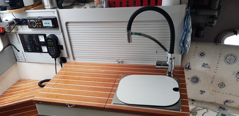

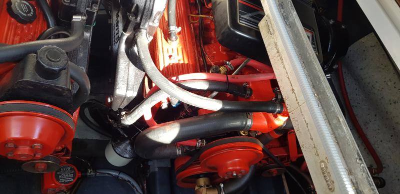

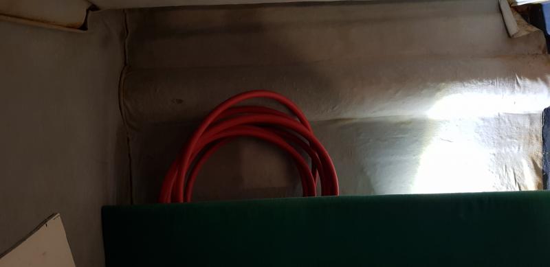

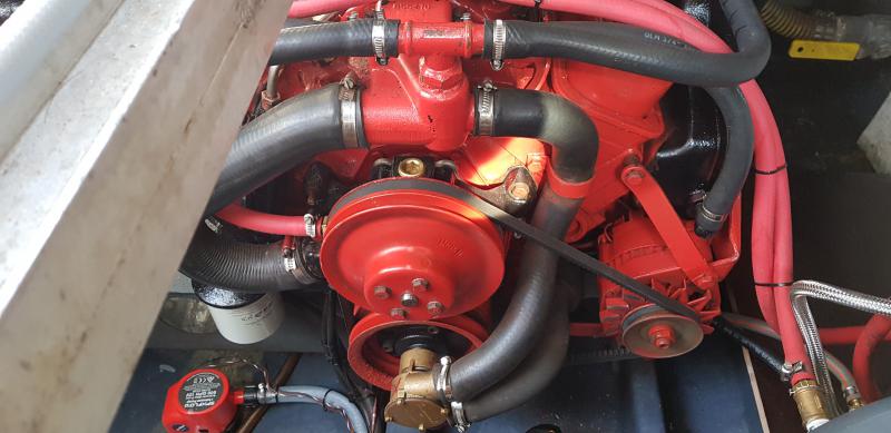

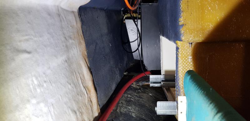

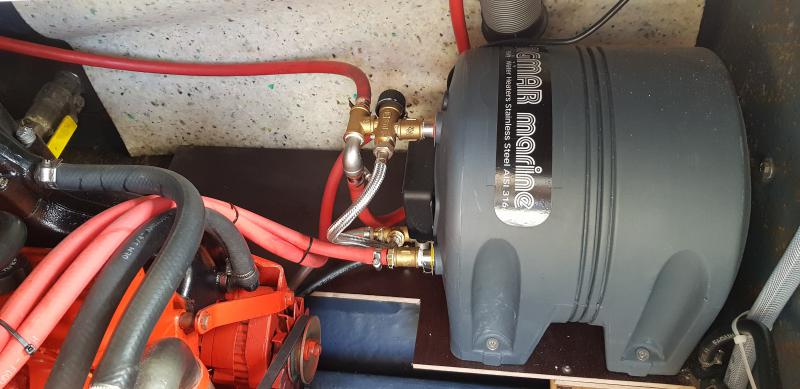

Alt 28.03.2021, 21:13
Benutzerbild von chris3962
Registriert seit: 26.06.2016
Ort: Pfaffenhofen
Bootsname: Grazie
Beiträge: 941
Thanks: 2.099
Erhielt 2.322 mal Danke in 794 Beiträgen
Heute mal Bilder von dem eingebauten und angeschlossenen Boiler gemacht. Heizt elektrisch und über Backbord Motor. Wasserarmatur ist auch aus dem Baumarkt, funktioniert einwandfrei und ist mit Sicherheit stabiler als diese Campingarmaturen.
Gruß Chris
