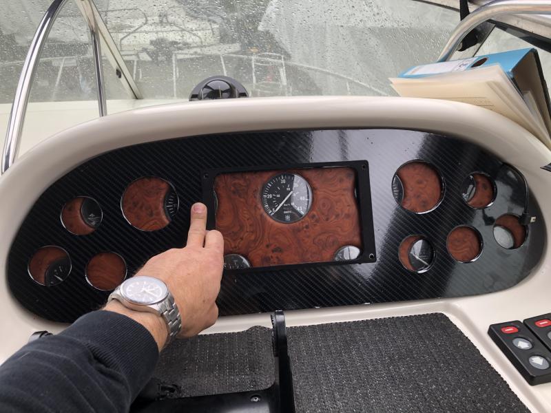

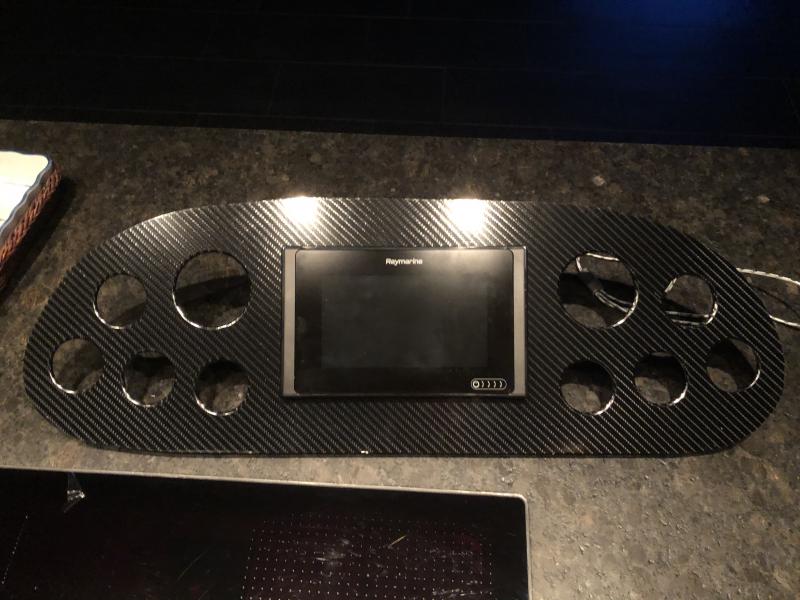

Alt 10.05.2020, 23:58
Thanks: 20.038
Fertig zum Einbau

Saubere Arbeit,auch die Folie gut nach hinten umgeklappt, da habe ich geschlampert. Bist Du auch mit einem Radiusfräser vorne die Löcher rumgefahren. Da sieht man das dass Hobby ist..
Viel Spaß mit Deiner Maschine
Gruß Chris
Alt 11.05.2020, 09:04
Thanks: 20.038
Eh klar

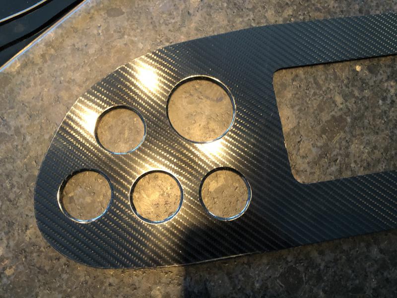

Alt 14.05.2020, 18:06
Thanks: 20.038
Sooooooooooooo,
eigentlich würde es prima passen
Wenn ich das alte Armaturenbrett mal vorher ausgebaut hätte, um zu sehen,
wie die Armaturen befestigt werden
Aber Übung macht den Meister, und ich will es ja auch perfekt haben
Fortsetzung folgt........

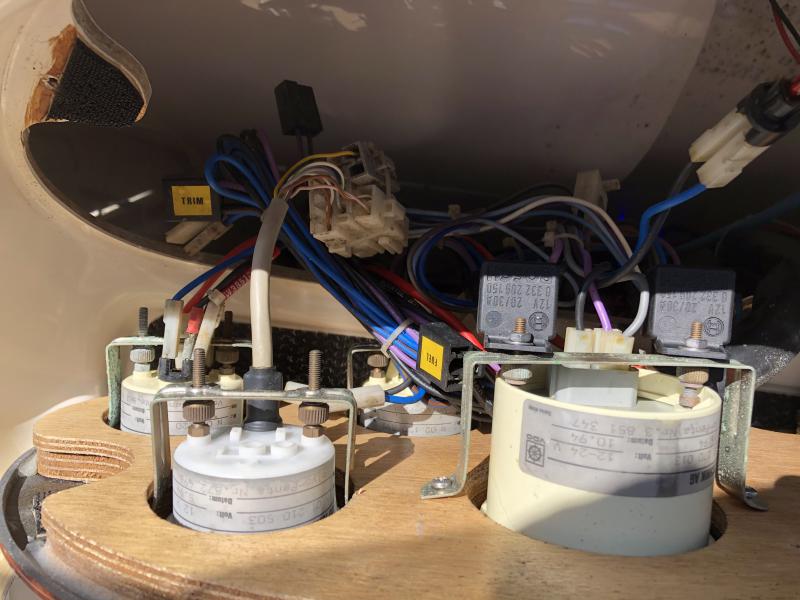

Wo sind Deine Probleme? Die alten Armaturen waren mit einem Metallbügel (U förmig) von hinten gegen das Armaturenbrett gedrückt. Bin gespannt wie es bei Dir unter dem Furnierbrett aussieht. Da ging bei mir die Arbeit los weil ich sehr viel GFK wegschneiden musste.

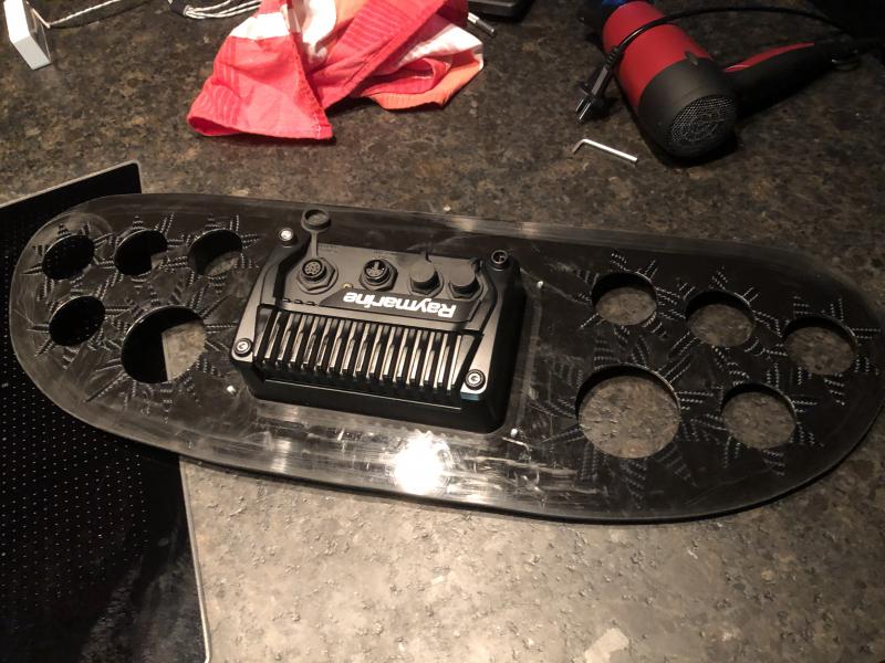

Sooooooo,
ich hab mich dann wieder von Vorne an die Arbeit gemacht
Auf dem Foto sieht man, wie die Armaturen mit den Krallen befestigt werden,
daher ist mein Armaturenbrett so nicht zu gebrauchen, da sie Armaturen
nun auch zu nahe beieinander liegen.....

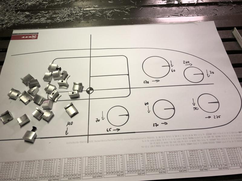

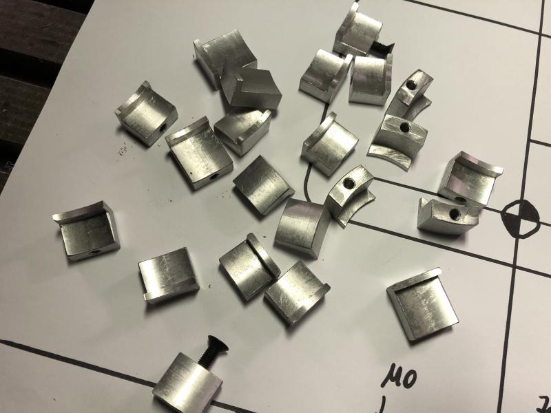

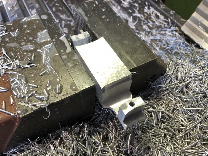

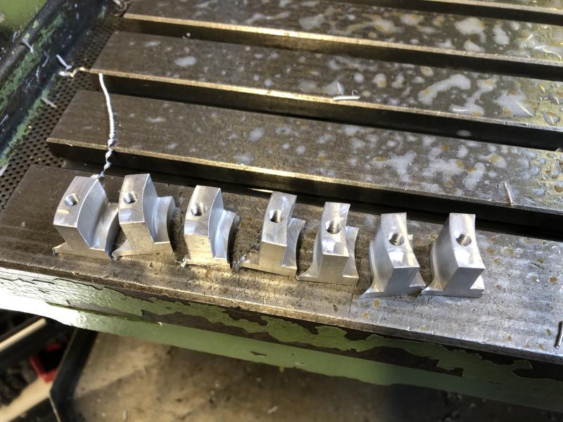

Alt 19.05.2020, 17:58
Thanks: 20.038
Diese Holzkonstruktion wolle ich so nicht übernehmen........
Also Gegenhalter gefräst

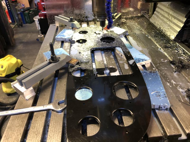

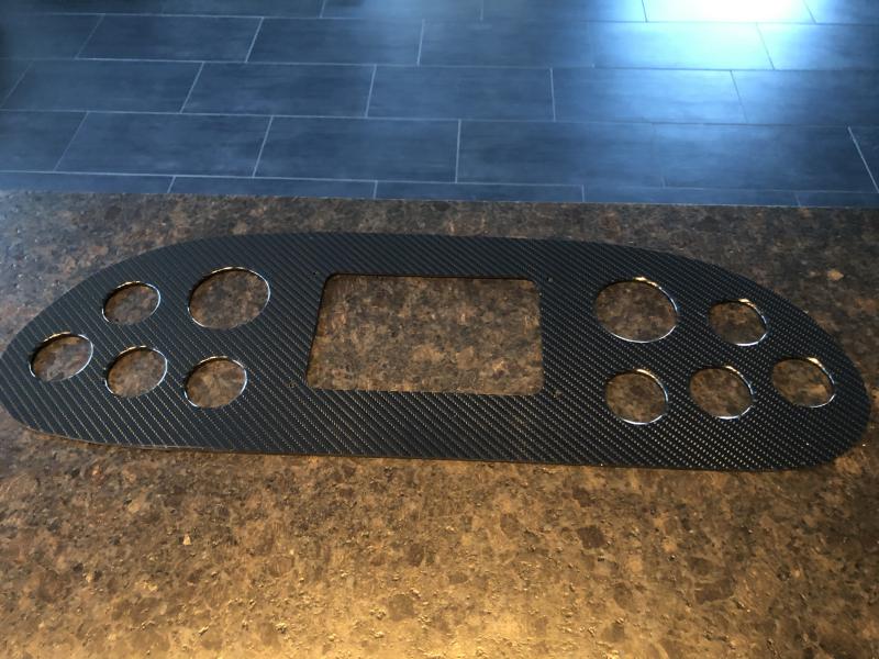

Alt 19.05.2020, 17:59
Thanks: 20.038
Amraturen neu angeordnet......

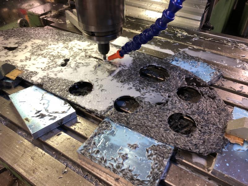

Alt 19.05.2020, 18:00
Thanks: 20.038
Und wieder gefräst
