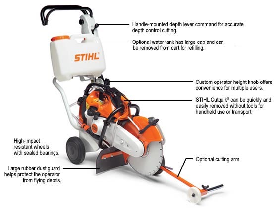

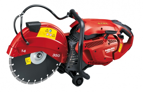

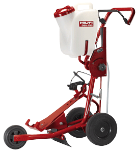

Günni, ich könnt dir das hier anbieten,
im Wagen drin brauchst es nur noch nach Linie zu führen.
Schaut dann so aus wie bei Sti..l
Und zum Glätten der Flächen einen einfachen Oberflächenschleifer, hinter den geht man auch hnterher
Günni, wenn das was ist, müßen wir nur noch klarmachen, wie das teil zu mir kommt.
Wenn mich der Rappel packt, hole ich es auch beim Goran ab.
Schaun mer mol, dann sehn mer scho!
