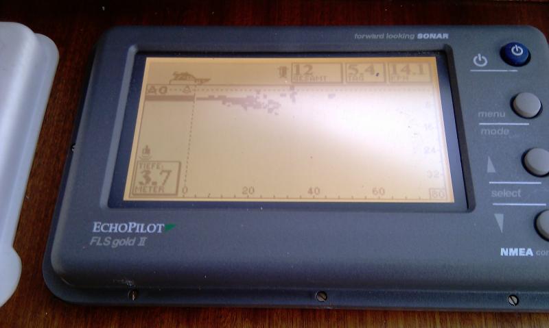

Dieser ist genau ,abgesehn von die strömung
Hits: 1672
Größe:  34,9 KB
gr Gerrit
