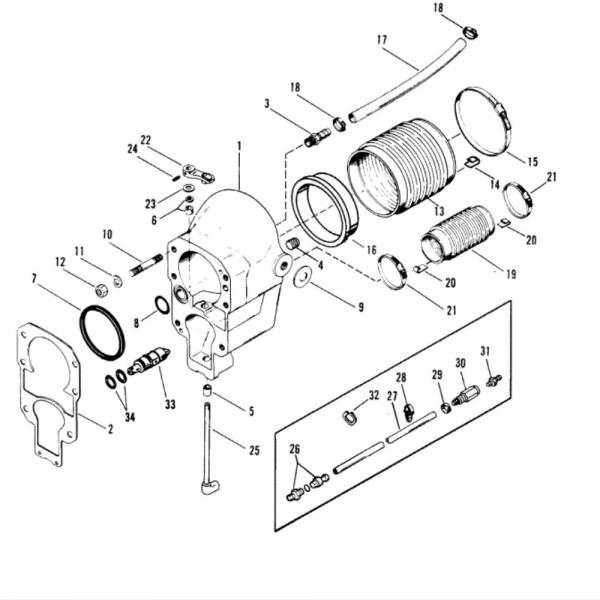

Ich bring den blöden Aluring im Antriebsbalg nicht rauf!
Habt ihr da eine Lösung!

Nein Olaf!
Du hast den Gen I der hat eine Schlauchschelle!
Beim Gen II ist innen ein Aluring der drübergeschoben wird!
Und der Weigert sich!

Hallo Werner Du hast den Alpha One Gen 2
Der Balg fürs Kreuzgelenk zuerst mit der Schelle montieren am Transom
ebenso alle anderen Bälge danach schiebst du den Metallring durch den Bellhouse und drückst den mit einem Werkzeug nach das kann man sich selbst basteln (ist aus Kunsttoff)oder bei mir bestellen sieht aus wie eine Scheibe die in der Mitte einen Stiel hat um mit sanftem Druck den Ring reinzudrücken, Du musst nur aufpassen das alles richtig zusammengesteckt ist.
