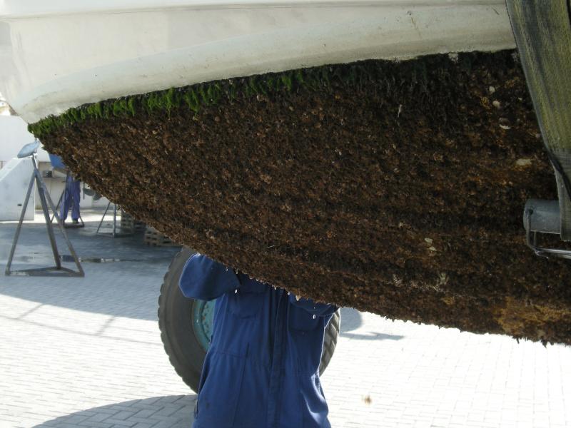

Es gibt kein Antifouling ich aegere mich immer noch
So sah mein Unterwasserschiff nach dem 1. Jahr Spanien auch aus! Am AF gespart....
Die "Einheimischen" haben das "Zeugs" von der Werft genommen - Schwarz mit viel Teer drin und vorher ab in die Apotheke (Antibiotika rezeptfrei kaufen...) - Die hatten keine Probleme... Bitte bedenkt, daß die Boote dort monatelang nicht bewegt werden - da wächst alles schneller, als man es abschrappen kann und jedes Mittel ist recht!
Habe dann das VC 17 m Extra draufgetan - wie gesagt: 2 dicke Schichten (sofern man da von "dick" reden kann) und in der Wasserlinie eine 3. Das hat jeweils 2 1/2 Jahre gehalten - dann "nur" abwaschen und neu streichen - fertig!
Nach 10 Jahren ist jetzt eine "Sanierung" der VC-TAR -Beschichtung erforderlich - war richtig Arbeit !
Bei Booten, die nur vorübergehend oder saisonal im Wasser liegen, sollte so eine Beschichtung für mehr als 3 Jahre gut sein...
