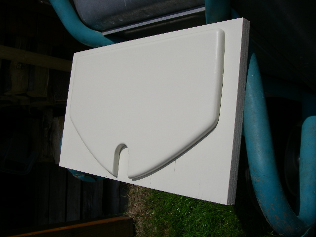

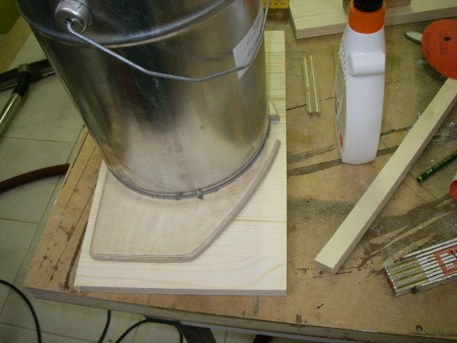

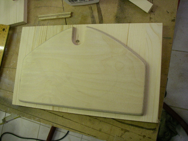

Der Deckel ist auch mit einer Kettenöffnung versehen für bis zu 10 mm Ketten.
Und anschliesend aufgeklebt auf ein Laminierbrett damit sich der Rand bilden kann.
Daraus wird eine Negativform gebaut und in der Negativform erst kommt das positiv raus.
Die Fromoberfläche ist die Untere Seite, eigentlich FAlsch, aber das macht nichts weil oben die Antislipstruktur au´fgetragen wird.
Und die Oberfläche dabei in der Form glatt und eben geschliffen werden kann

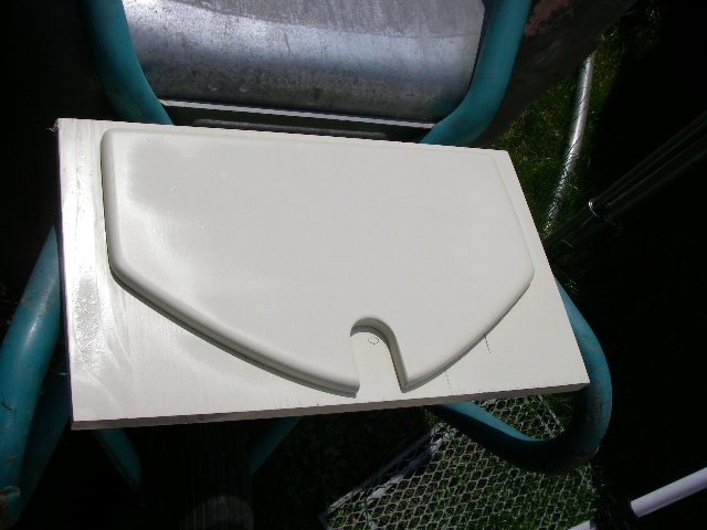

Alt 01.05.2009, 12:41
So eben gefüllert

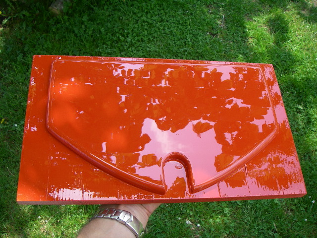

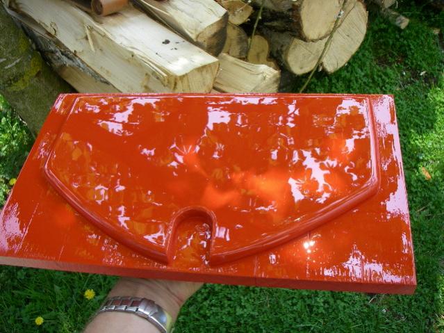

Alt 01.05.2009, 14:13
Und schnell lackiert, jetzt kanns aushärten bis zum ersten Formenlaminat
Eigentlich ist das nur die Rückseite, aber die muss passen weil sie aufliegt am KAsten, die Sichtbare Seite wird dann glatt geschliffen und it Struktur versehen

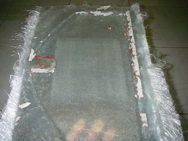

Alt 13.05.2009, 20:32

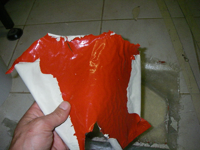

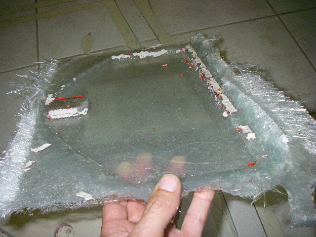

Das traurige Ende eines versuches die Form vorm richtigen aushärten schnell zu laminieren
Aber was solls, Retten was zu retten ist heißt es jetzt,
Habe in Mühevoller Arbeit die LAck von der ersten Abformung abgezogen, und den eigentlichen Positivkern wieder saubergeschliffen
  #1016

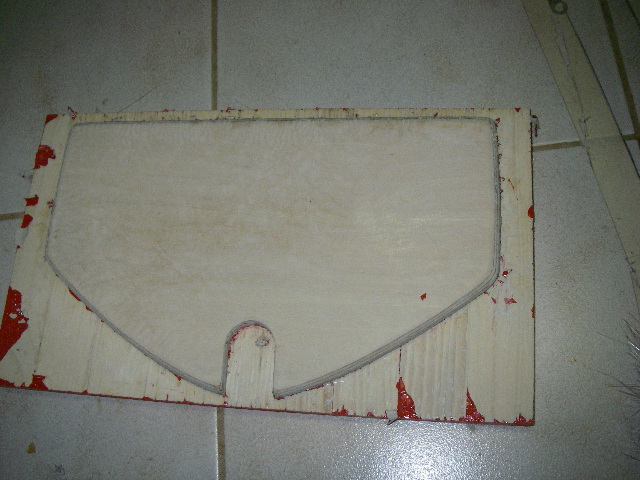

Alt 13.05.2009, 20:34
Trotzdem habe ich es geschafft die Form noch zu retten, alles an Farbe ist jetzt weg, und die FAlten haben sich ins negativ reingebildet, das heißt : ich kann es ausspachteln und darin den eigentlichen Deckel laminieren
