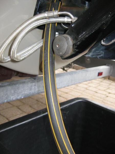

Kurz die Bilder von meinem System vom Einwinter ( Wie beschreiben am Forumstreffen)
Leider nicht in Aktion da ich es nur schnell meinen bekannten gebracht habe .
Zuerst verwende ich es mit Normalen Wasser damit ich das Donauwasser aus dem System bekomme und der Motor schnell warm ist ca. 8-10Min
Danach wird der Bottich geleert und es kommt der Frostschutzgemisch rein ! Ca. 10 min
Verwende ich eigentlich immer wenn ich möchte das der Motor sehr schnell warm wird wie z.B. beim Ölwechsel usw.

In Action
Zuerst Spülen mit Normalen Wasser ! Motor war nach 6 Min auf Temperatur
Und dann haben wir das gleiche nut mit Frostschutz/Wassergemsich gemacht
Bilder vom einwintern
