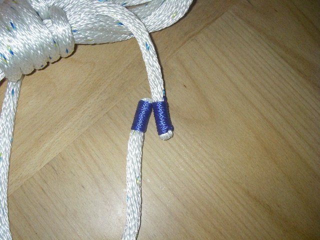

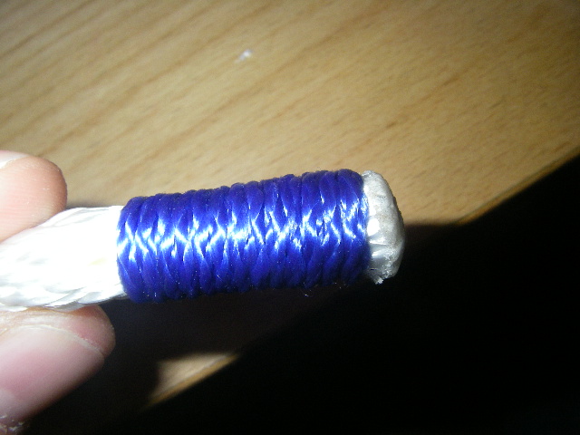

Hallo zusammen,
bin gerade dabei meine neuen Festmacher am Ende zu Takeln,
nun schauen die Enden wie ein Rasierpinsel aus, wie macht Ihr das??
Mim Feuerzeug bischen anwärmen, oder einfach so lassen

Entweder vorher mit Heißmesser schneiden, oder nachher mit Kerze verschmelzen.

Ich verschmelze die Enden mit Feuerzeug oder Kerze!

Ich verwende auch Feuer zum Verschmelzen.
Das mit den Schrumpfschläuchen hatte ich auch mal ausprobiert. Aber die verhärten und das ist nicht so toll.
Manchmal, wen es schnell gehen soll, verwende ich auch einfach Isoband anstatt Takelgarn.

Hast an beiden Tampen ein Takling gemacht?
Ich hab lieber an einer Seite einen Augspleiß.
