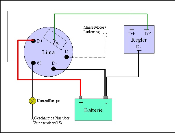

Dieter ich habe einen 2takter AB da sitzen unter der Schwungscheibe die Ladespulen und der Regler sitzt an der CDI einheit.Meine Frage ist der Umschalter richtig angeschlossen
Both---Ladekabel vom Motor hierbei werden dann alle Batterien geladen
1----Batterie1
2----Batterie2
Hans, normal ist die Schaltung, wie Du sie beschreibst zum Laden der Batterien nicht. Der Batteriehauptschalter wird zweckentfremdet!!!!
Aber wenn der Schalter so verkabelt ist, wie Du es beschreibst, bleibt nur noch ein Fehler am Regler oder der Lichtmaschine übrig. Ich habe Dir mal eine ältere Schaltung einer Drehstromlichtmaschine angehängt, da ich der Meinung bin, dass eine solche an Deinem Motor hängt. Es sei denn, Dein Motor ist Baujahr 1960! Vergiss einfach mal Deine zweite Batterie und überlege, ob die LiMa so richtig angeschlossen ist, wie auf dem Schaltplan.
Dann reden wir weiter, ok?
Alt 22.04.2010, 00:11
ist das das richtige Anschlussschema nur bei mir steht da nicht Feeder sondern Both
Ich habs schon gesagt, der Schalter ist zweckentfremdet! Und mit Both kannst Du Dir ohne weiteres die LiMa gehimmelt haben, da diese bestimmt nicht für diesen Ladestrom von ZWEI Batterien bestimmt war. Ist aber nur ne Vermutung.
Ich würde mir das gerne mal ansehen. Sprechen wir drüber!?
