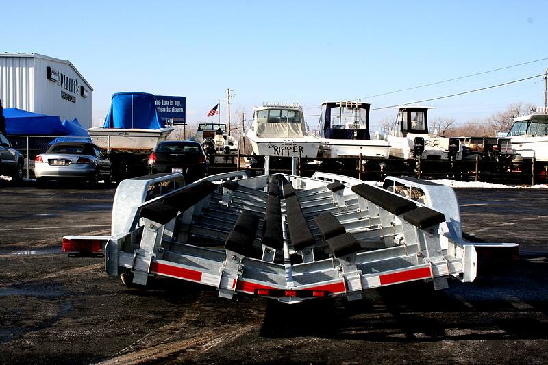

Thomas, wenn ich mir die Bilder von Loadmaster ansehe, dann komme ich zu dem ENtschluss das die Längsauflagen angenhemer für den Rumpf sind als unsere Europäischen Rollen,
überschlag mal ganz grob kg/cm², das sind Quantensprünge bei denen
Da will ich dir nicht wiedersprechen

Zefix, das ich immer Bilder anschauen muss, jetzt lassts mich wieder umanander
S Hirn abeitet gerade die Schritte ab um schnell mal eben Längsaufkagen aufzubauen
Ich kann ja meine noch genauer fotografieren ...
sind aber super einfach aufgebaut.
Stahl-U-Profil mit Holzbalken draufgeschraubt und Teppichboden o.ä. drum - fertig.
Übrigens: Damit liegt das Boot deutlich tiefer im Trailer.
Vorteil: Liegt beim fahren deutlich satter auf der Straße, da der Schwerpunkt tiefer ist
Nachteil: Antrieb läßt sich auf dem Trailer nicht mehr ganz nach unten fahren.

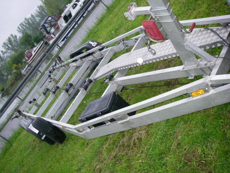

Viel tiefer komme ich nicht mit den AUflagen als wie jetzt, bin jetzt 25 mm von der Traverse entfernt, durch die zwei Rollen ists mögich sehr tief zu kommen
Weil du auch gerade Traversen hast.
Bei mir ist der limitierende Faktor die Schutbleche über den Rädern. Die stossen bereits fast am Boot an ...

So würd mir das gefallen, genauso wie im Bild mit Klemmprofilen
ANstrieb geht bei mir immer rauf und runter
