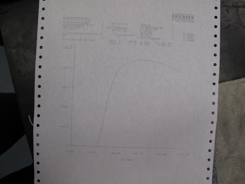

Wir waren da stehen geblieben, was passiert, und bei welcher Kraft.
1. Die Schraube, die von hinten in das Alu-Profil geschraubt wurde, wird rausgerissen.
2. Und das bei 2kN
Liebe Grüsse
Thomas
Alt 30.09.2010, 13:38
So dachte ich auch, und alle andere die ich gefragt habe ebenso
Aber es kam ganz anders
Alt 30.09.2010, 13:42
Das ganze hielt bis 6,2 Kn, dann kam das woran ich nie geglaubt hätte.
Die Schraube ging über die Streckgrenze in plastische Verformung über, das ALu unberührt
die vier Gewindegänge vorm Bund haben sich gestreckt und dabei am Durchmesser eingebüßt.
Das GEwinde wurde 15 mm in das ALu eingeschrabt, ich hätts nie geglaubt dass es hält, dachte von ANfang an dass es herausgerissen wird.
Schraube M8 8,8, Krafteinleitung 90mm von der Auflagekante.

Kannst ja mal ne V4A nehmen, mal schaun, ob dann das Gewinde den kürzeren zieht.
Wenn nein, sollte man mal nachdenken, den Ganzen Hänger aus Boschprofilen zu bauen ...
EIne normale A4 70 Schraube hält ja auch nur 700 N/mm²
die 8.8 kommt schon an min. 800N/mm².
Ich denk eh das reicht locker aus
