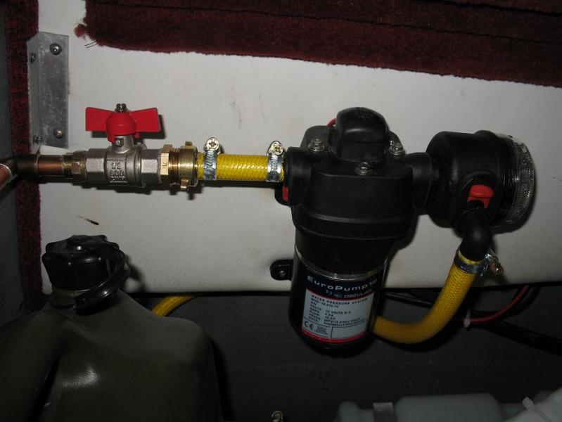

Hier hab ich jetzt das Bild....

Bei mir beides in der Bilge, nebeneinander.......
Bild leider verschwommen
Schaut aus wie ein kleines Wasserwerk, und Kupferleitungen noch dazu
Grüße aus Passau, Mirsad
