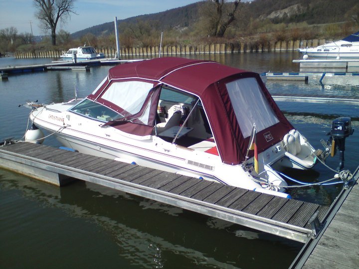

Zitat von KlausNiederbayern Beitrag anzeigen
Grias Eich es Klabauter,
war wieder a Zeitlang unterwegs, jetzt gehts wieder los..
Frage:
Ich hab mich jetzt schon ein paar mal gefragt was ich eigentlich mache, wenn ich so über die Donau schippere und justamente geht der Aussenborder nicht mehr.....also was ich zuerst mache, dass weiss ich schon (bled schaugn)..aber wie geht das dann weiter? Bei der Strömung bist Du schnell da wo Du eigentlich nicht hin willst
Mir sind folgende Lösungen eingefallen:
1) Hilfe schreien (so a Schmarrn)
2) Arme im Halbkreis auf und ab (das sorgt bestimmt für Stimmung)
3) Paddeln (hab ich keine Lust drauf)
4) Treibanker (ja, aber was ist, wenn das grosse Schiff hinter mir durch mich durch möchte?)
4) abtreiben lassen und warten was passier (wäre eine Möglichkeit)
5) locker den Ersatzmotor einschalten und weiter gehts (genau, das isses)
Habe mich dann mit Ersatz-Motoren auseinandergesetzt, aber so gross ist meine kleine Hille nicht, also dass ich einen zweiten Motor hinhängen könnte. Mittlerweile bin ich bei den relativ leicht (wirkenden) Elektro-Antrieben, um im Zweifelsfall zumindest aus dem Fahrwasser zu kommen. Hat von Euch Jemand mit den Dingern Erfahrung und welches Teil würdet Ihr mir empfehlen? Ich möche einfach einen Plan B haben, wenn mein Aussenborder muckt...was ist Euer Plan B?
Merci und an scheena Abend no...
da Klaus
Servus Klaus,
ich hab da noch eine Möglichkeit, wie du relativ schnell und ohne Ersatzmotor aus dem Fahrwasser kommst. Nimm den Anker und wirf ihn Richtung Ufer aus. Die Strömung treibt dich dann in die entsprechende Richtung. Das wiederholst du so lange, bis du aus dem Gefahrenbereich heraus bist. Ich hab das unten mal skizziert.
Ich persönlich finde das die beste Lösung, ohne dass du einen zusätzlichen Außenborder mitschleppen musst. Von den zusätzlichen Anschaffungskosten mal abgesehen, ist mir das zuviel Gerödel und Gewicht, das zusätzlich an Bord ist.
Christian
Alt 09.05.2010, 16:00
Zitat von pepperline Beitrag anzeigen
Servus Klaus,
Ich persönlich finde das die beste Lösung, ohne dass du einen zusätzlichen Außenborder mitschleppen musst. Von den zusätzlichen Anschaffungskosten mal abgesehen, ist mir das zu viel Gerödel und Gewicht, das zusätzlich an Bord ist.
Christian
Ist natürlich auch ne Möglichkeit. Aber funktioniert leider nicht Überal Z.B. in einer Stauhaltung bei 10 - 15 m Wassertiefe. Und in so einer Situation vor ner Staustuffe? Nee, lieber nicht!!!! Ich würde wirklich zu so einem raten, wie Howi ihn hat. Das ist wirklich nicht viel mehr an Gewicht und Gerödel an Bord hast Du auch nicht (mehr).
...und denk an Deine Frau (schöne Grüße, war nicht so gemeint)
