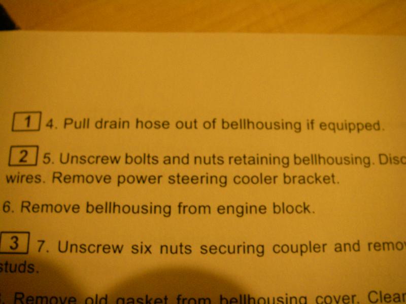

Hab mir jetzt mal die Mühe gemacht und den Schlauch gesucht.
4 dicke Ordner original VP Anleitungen gewälzt
Günni is a ausgfotzta Hund, der hat recht
Im ersten Bild sieht man eine HAnd wie sie den Schlauch aus der Glocke entfernt,
ein Ablaufschlauch der kontroliert Flüssigkeiten ableiten soll

Günni, Goran - vielen lieben Dank
Also kein Grund zur Panik - und das Ding nirgendwo anschließen - hehe
Werd das mal beobachten (schlauch in ein Behälter leiten...)
