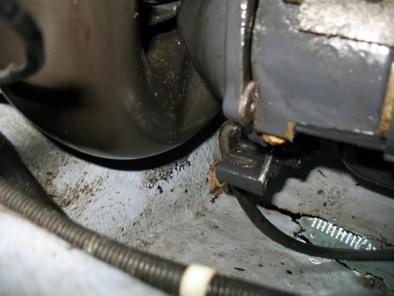

Hi,
also die Abgasknie wurden neu gemacht und die blöden Klappen eingesetzt...
Der Schlauch beginnt hinten am Motor siehe Bild 3...
Is schlecht zu sehen... Mal sehen ob ich das aufhellen kann, die Helligkeit ging beim upload verloren glaub ich, oder ich hab das falsche Foto upgeloaded... ich schau mal daheim. Wenn nicht, muss ich nochmal ein besseres Bild machen...
Das mit dem Öl ist so ne Sache: Da hat glaube ich ein Vorbesitzer den Ölwechsel über die Bilge vollzogen
Nu is da überall Öl - ich hab schon versucht alles zu reinigen. Das ist auch größtenteils gelungen...
Jetzt hab ich am WE noch die Bilgepumpe ausgebaut und siehe da: Total versaut... Also Pumpe gereinigt, Schlauch muss aber neu - den Riffelschlauch bringt man nimmer sauber...
@Goran: Die Wanne war so - ich hab nix gemacht (frei nach Bart S.)

So, hab noch ein Bildl gefunden, auf dem man besser sieht wo es herkommt...

Meinst Du das Öl
vom hinteren Kurbelwellensimmerring

Hi Goran,
ich meinte des Schlauch
Weisst schon - der Schlauch das unbekannte Wesen - hehe

Hi Goran,
und der liegt einfach so in der Bilge ?
und ist verschlossen ?

schaut aus wie ein Schlauch von ner Bilgenpumpe

nö, kommt ausm Motor...
es ist definitiv nicht aus der Bilgepumpe
