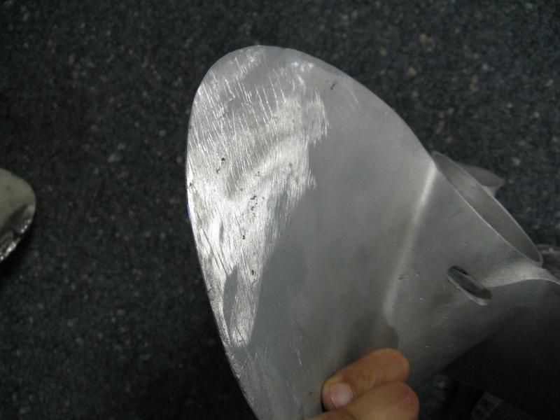

ich hab mit einem Prop im letzen Jahr eine leichte Grundberührung auf Sand gehabt und dabei die Propspitzen leicht beschädigt. ( Alu )
Da es sich nach meiner Meinung nicht lohnen würde , an den Spitzen was aufschweißen zu lassen , hab ich ca. 4 mm an jedem Propflügel abgeschliffen und die Kontur angepasst.

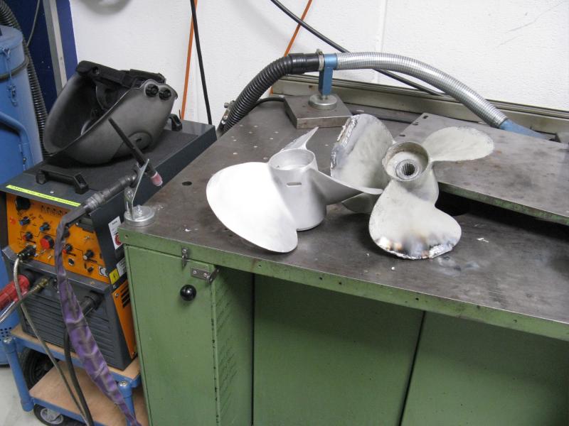

Ist doch alles net so schlimm, nur der Hub sitzt etwas schief im Gehäuse,
Josch schreibt ja dass er es auf Spitzen gespannt hat.

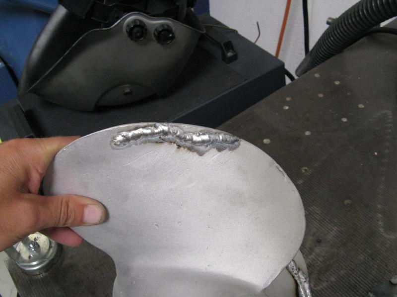

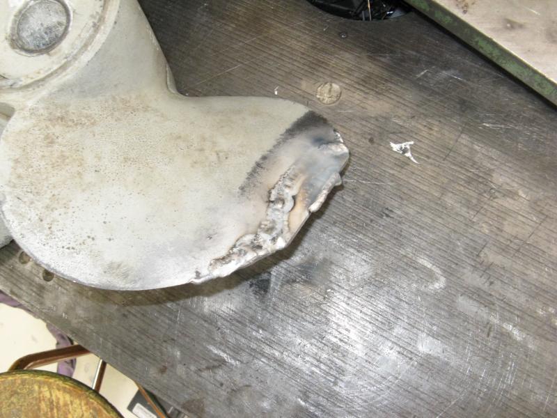

Also ich habe im Urlaub 3 Propeller geschrottet, augschweißt , geschliffen und dann gewuchtet, beim wuchten habe ich beinahe die Krise gekriegt, weil das Gerät ( Schenk HM 10) zu genau ist.
EInen hat mir der Reifenmonteur gewuchtet, das ging richtig flott weil es ihm auch egal ist wenn man mal eben mit der Fächerscheibe nen paar gramm abzieht.
DIe Hubs sitzten nie ganz sauber und gerade, wie auch, haben ja keine richtige Bezugsebene, nur den Gummi als Übertragunsmedium.
Die Reifenmeonteure können den mit zwei kleinen Konen sehr sauber aufnehmen.
