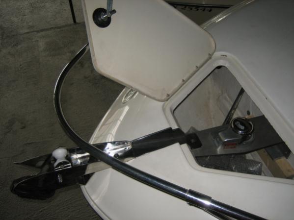

Hier ist ein Bild meiner SPitze

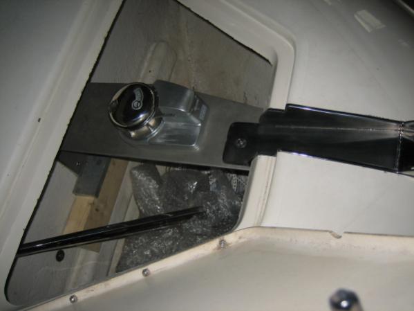

Si sieht es von Innen aus das Holz wurde nach dem Fixieren der Halterung entfernt
Gruß Mike
Da musst Du die Leuchte aber auch ändern und willst Du die Winde sehen mit der Kette und der Bugrolle?
Alternativ so wie beim Jörg einbauen
oder gleich ein Bugspriet einbauen, Laminieren kannst Du ja wie wir gesehen haben.
Mir persönlich gefallen die Bugspriet am besten die einlaminiert sind
Gruß Mike
Bootverkauf/Shop/Werkstatt:
Homepage www.azzurro-mare.at

ich wollte sie im ankerkasten haben. 1.brauche keinen zugang von innen,2.die winde ist versteckt(kann nicht mit den zehn hängenbleiben)
und es passt zum boot
Gruß Jörg
