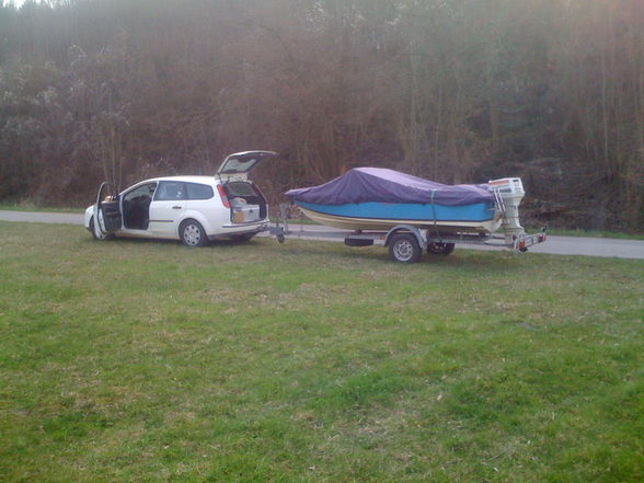

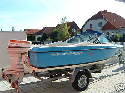

hallo
eine frage
also ich habe einen ab johnsen 60 ps auf meinen boot!
da ich kein power trimm habe muss ich das händisch machen!
ich habe 5 löcher zum einhängen! momentan hänge ich in der mitte!
(habe es noch nie verstellt)
was ist wenn ich das verschiebe komme ich dann mehr in gleitfahrt???
oder habe ich zuwenig kraft dazu?
was denk ihr
danke
mfg
ich hänge noch 2 fotos an um ein bild zu machen

Hallo Daniel
Der Trimm dient hauptsächlich dazu, das Boot immer in einer optimalen Lage ins Wasser zu bringen. Da du den Trimm manuell verstellen musst, sind dein Möglichkeiten beschränkt.
Das heißt, je nach Wellen- bzw. Seegang und Geschwindigkeit trimmt man so, daß das Boot nicht über die Wellen hüpft wie ein Gummiball und der Besatzung die Bandscheiben zusammenschlägt bzw. bei ruhigem Wasser so, daß die benetzte Fläche des Bootes minimal ist und so eine maximale Geschwindigkeit im Verhältnis zur Motorendrehzahl zulässt.
So kann man auch im engen Rahmen Sprit sparen indem man mit Trimm und Gas eine Optimale Wasserlage und die dazu passende Geschwindigkeit einstellt.
Versuch einfach mal verschiedene Einstellungen aus

Kann mich dem Günter nur anschließen!
Das hängt von vielen Dingen ab! Gewicht, Seegang, Geschwindigkeit, und vom Boot selbst!
Einfach testen und du wirst merken dass es manchmal besser wird und manchmal schlechter!

Und wenn Du den Motor zum Boot hintrimmst, also Bolzen Richtung Boot dann drückt es Dir den Bug runter, wenn Du den Bolzen nach Aussen legst dann hebt es den Bug in die Höhe.
