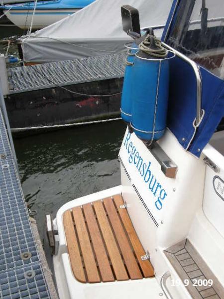

Tommy, hast Du den Halter eigentlich schon montiert ?
Hat er ...

Alt 19.09.2009, 08:42
Hat er ...
Wahrscheinlich mit Spax!
Nein, mit doppelseitigem Klebeband

Moin Moin
der Vorgaenger an meinem Schiff hat oben einen Halter und bei Bedarf wird dann der Aussenborder unten angebracht . bei dem Dampfer ist wirklich alles Sinnvolle dran
Der Aufkleber hat aber gerade so hingepasst, oder ???
