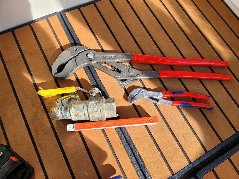

Hallo Leute,
habe am Sonntag mein altes Seeventil von der Plicht ausgebaut. Beim lösen des Ventils hat sich auch der damit verbundene Borddurchlass gedreht. Jetzt ist die Frage, ob das normal ist in einem flexiblen Dichtmaterial. Oder sollte man den raus machen und neu einkleben.
Danke Euch,
Gruß Chris

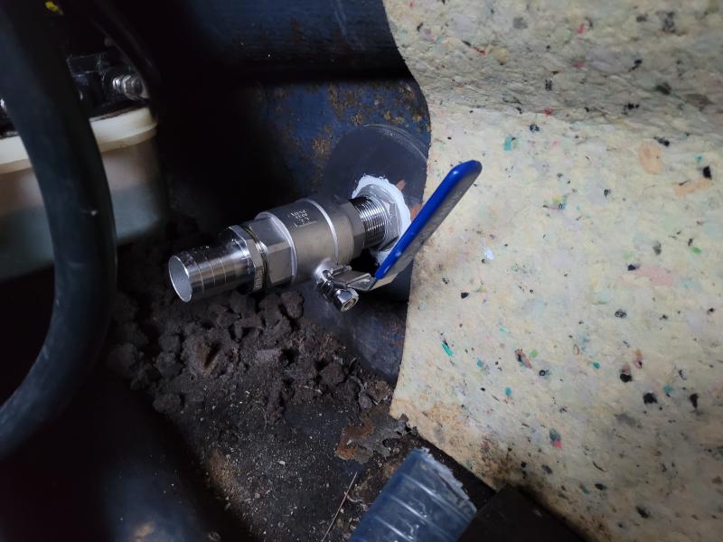

Alt 05.03.2022, 21:37
Benutzerbild von chris3962
Registriert seit: 25.06.2016
Ort: Pfaffenhofen
Bootsname: Grazie
Beiträge: 945
Thanks: 2.106
Nachdem uns heute unser Katerchen verlassen hat, habe ich die Zeit genutzt um den Kopf freizubringen. Alte Borddurchführung raus, alles sauber und fettfrei gemacht und dann die neue eingebaut. Alles nochmal neu bestellt in VA wie Du gesagt hast Rainer.
Gruß Chris
