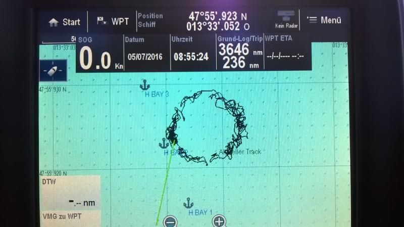

Standard Wer von euch hat schon mal einen Ankerkreis erlebt?
Ahoi, diesmal am Vormittag!
Situation: Du gehst vor Anker und innerhalb einiger Stunden dreht sich "alles" (nur um dich)!
Bei mir war am GPS Plotter ganz kurze Dokuzeit eingestellt. So ist der Schwanz (Kurs, Track) der in den Kreis geführt hat nicht mehr dargestellt. Motto: neuer Kurs frisst alten Track!
Der Anker liegt genau mittig vom Kreis, wurde aber nicht markiert. Das habe ich bei der Nachtansteuerung vergessen, Stress, Stress. Die anderen markierten Ankerplätze stammen von früheren Besuchen. Das Problemchen dabei: wenn der Ankeralarm nicht halbwegs exakt bei Position "über Anker" EIN geht, hauts di bei Windwechsel ausi , aus da Koje! Warum wohl? .
Wird euch im Strom nicht passieren, aber wo ist schon immer Strom?
Ahoi, ahoi, Franz Xaver

Bei Wind ohne stabilisierenden Strom wirst Du immer unruhig liegen, weil der Kahn schwoit. Da hilft auch ein Zweitanker vorne nicht, im Gegenteil, die können sich gegenseitig unklar machen. Ein Zweitanker vom Heck aus bringt Dich um die Nachtruhe, wenn der Wind um 9o Grad dreht, weil dann die Welle von der Seite kommt. Vielleicht beruhigt ein Vorlaufgewicht, das Du an der Kette oder Leine auf halbe Wassertiefe setzt, weil die Kette dann mehr in die Senkrechte geht. Ist aber umständlich. Bei Ankern mit Leine hab ich früher mal ein 10 kg - Bleigewicht runtergelassen. Das beruhigt etwas.

Hallo F-J,
Stimmt genau! Den 2. Anker in Windrichtung braucht man eigentlich nur in Extremsituationen (z.B. Sturm) und wenn mit einer Winddrehung nicht zu rechnen ist. Der Heckanker ist - wie Du ja schreibst - beim „normalen“ Ankern kontraproduktiv und beim Ankern im Strom macht es gar keinen Sinn. Wo wir den 2. Anker für sinnvoll halten, ist, wenn man in engen Ankerbuchten oder in sehr vollen Ankerfeldern mit Moorings das Schwojen verhindern muss! Statt Heckanker benutzen viele auch eine Landleine - Sicherheitsfanatiker auch gerne doppelt .
Der Ankerwirbel mit Kugel ist auf größeren Booten ein MUSS, auf kleinen (leichten) Booten tut es auch ein einfacher (preiswerter) Wirbelschäkel. Wir fahren einen gekröpften Ankerwirbel der den Anker automatisch ausrichtet, wenn er in den Bugbeschlag einrollt.
