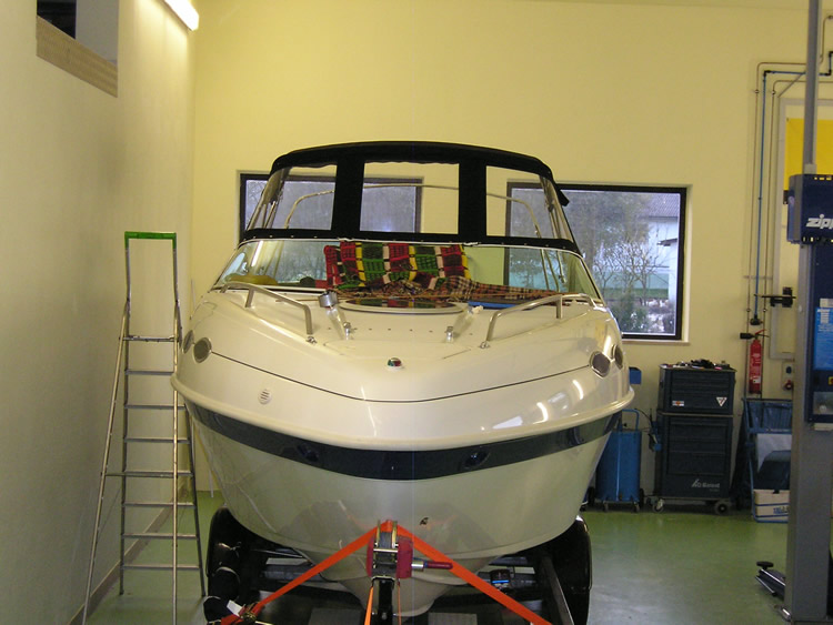

Aber wenn ein richtiges Verdeck haben will, ein 24 Fuss Boot habe und dann wegen 15cm höherem Gestänge Bedenken wegen dem Aussehen bekomme (die wir aber mindestens brauchen, um überhaupt vorne einigermaßen die Länge überbrücken zu können) und wir schon Angst bekommen, wie wir es überhaupt mit den Seitenteilen lösen sollen, weil sie extrem klein werden - na da steigt mein Pegel dann doch
Boot sieht im übrigen so aus
Björn

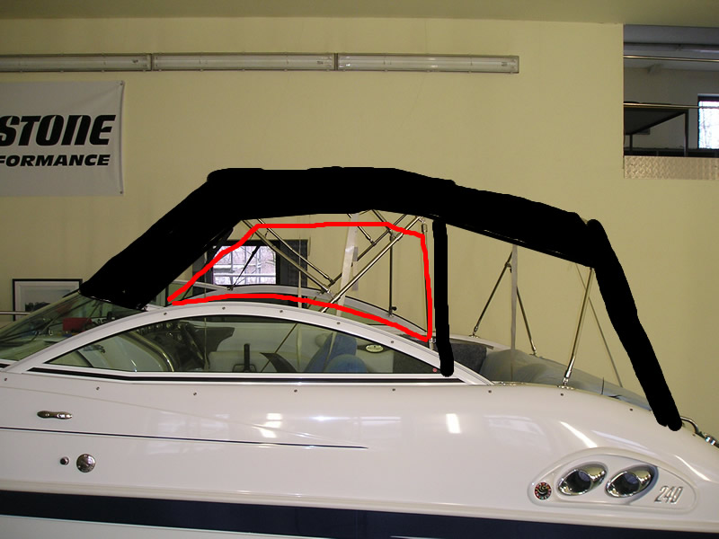

Hab mal schnell Verdeckoberteil ganz grob eingezeichnet (schwarze Fläche), das rote wird die vordere Scheibe.
Sieht auf dem Foto wesentlich größer aus, als in der Realität tatsächlich ist, bin gespannt, wie die extrem niedrige Seitenscheibe dann beim ganzen Boot in der Totalen wirken wird.

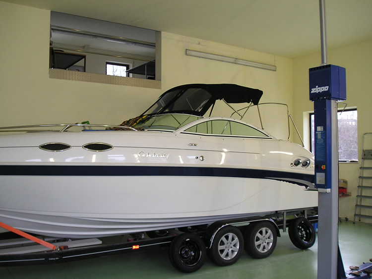

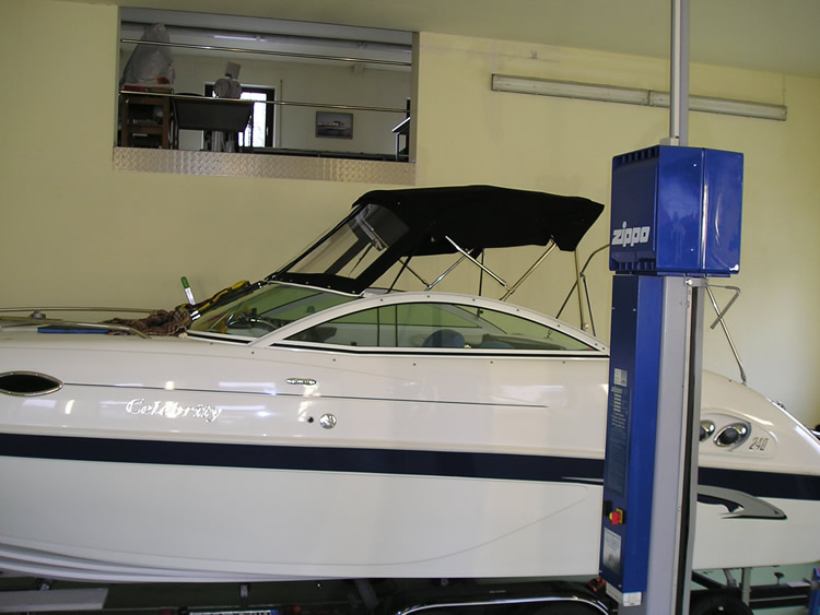

So, haben den ganzen Tag am Boot weiter gebastelt, damit es seine "sportive" Form bekommt.
Hoffe mal, dass es der Kunde genauso sieht
Wie wir es noch sportlicher bei einem 24 Fuss Boot gestalten sollen , weiss ich dann auch nicht

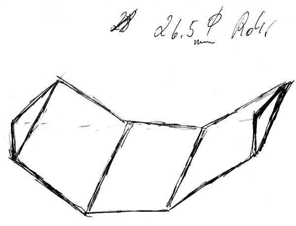

könntest du dir vorstellen das ich für meinen Steuerstand eine VA-Rohrkonstruktion bastle,die ich komplett weg nehmen kann und du daran eine Plane mit Fenster machst so auf die Art wie im Bild

Grundsätzlich geht es schon, aber es gibt da einige Dinge zu beachten:
Biegeradius darf nicht zu groß und nicht zu klein sein, das Rohr muss oben ebenfalls eine leichte Wölbung / Rundung haben, die Abstände der Bügel maximal 75cm, die Ausleger dürfen nicht zu flach gestellt werden, damit der Stoff gespannt werden kann
Wir hatten letztes Jahr einen Kunden, der unbedingt sein Gestänge für seine SeaRay selber machen wollte, war aus Mainburg. Haben wir dann 3x mit seinem Boot wieder heim geschickt, bis das Gestänge einigermaßen gepasst hat. Und war immer noch so, dass wir kräftig nacharbeiten mussten. Gespart hat der sich mit Sicherheit nichts mehr.
Problem ist halt, dass das Gestänge einfach passen muss, damit wir sauber arbeiten können. Passt das Gestänge nicht, bekommen wir Riesenprobleme, die wir nicht lösen können, und wo unsere Arbeit dann auch nicht sauber ist - einfach weil die Grundlage gefehlt hat.
Früher haben wir bei so manchem Verdeck so manche Gestängekröte geschluckt, mittlerweile werden vorhandene Gestänge entweder komplett geändert oder neu angefertigt und wenn der Kunde das nicht zahlen will, schicken wir ihn weiter
PVC-Material wie auf den Fotos verwenden wir nicht, haben wir auch gar nicht hier, wir verwenden nur Stoffe im Verdeckbereich. PVC im Verdeckbereich wird gern geschweisst, die Ausrüstung dafür haben wir gar nicht.
Und dann das Problem mit dem Arbeiten: das Boot ist wohl ein bisschen zu gross zum Trailern, oder?
Im Wasser ist so etwas immer sehr schlecht zu machen, weil wir mit Teppichklebeband arbeiten: es darf kein starker Wind gehen, kein Regen, keine (sonst "schmilzt" das Klebeband und hält nicht mehr, etc.)
Fragen über Fragen und Probleme

is vielleicht falsch rüber gekommen ich würde die Konstruktion zu dir bringen, die is dann kompl. verschweißt. Muss auch nicht am Rahmen dicht sein, ist nur Windschutz.Wenns grauer Stoff ist is es OK. Die vorhandene Dachplane würd ich dann selber an die Konstruktion anpassen.
Hab mal ne SChlosserskizze gemacht
