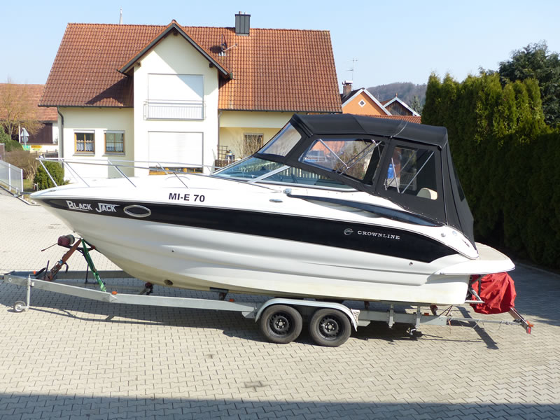

Verdeck mit extra Verdeckteilen mit Fliegengitter und Edelstahlgestänge für Crownline 250 CR
Hi zusammen,
da wir kurzfristig noch einmal eine Crownline 250 CR reinbekommen haben und das Wetter mittlerweile für Bilder auch wieder sonniger ist, habe ich ausführliche Bilder vom Verdeck, das wir für dieses Boot angefertigt haben, gemacht.
Und da insbesondere immer wieder Fragen zu den separaten Verdeckteilen mit Fliegengitter kommen, habe ich sie diesmal ausführlich fotografiert.

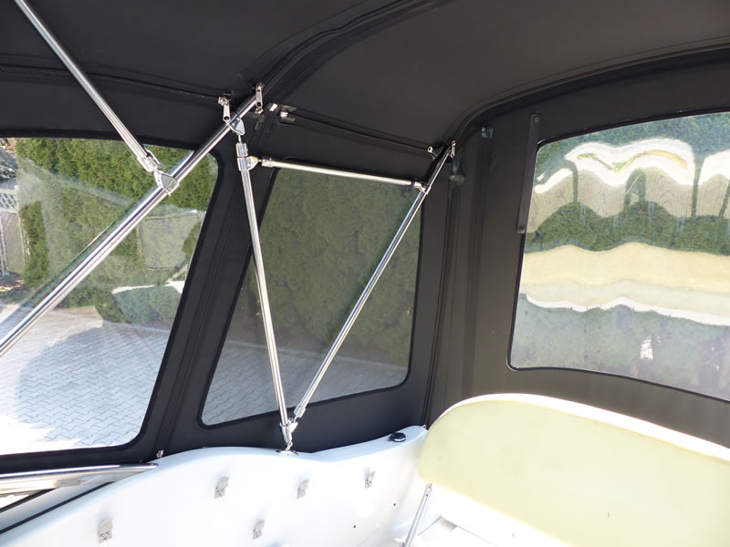

Gestänge
Das Gestänge haben wir exakt so wie bei der anderen Crownline 250 angefertigt, so dass es sich wunderbar für den Transport unterhalb vom Scheibenrahmen verstauen und sichern lässt.

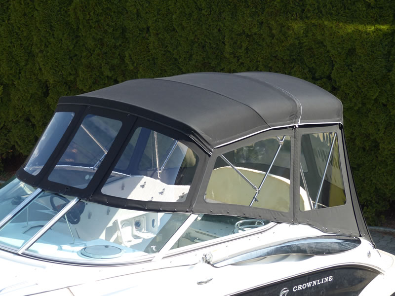

Verdeck
Das Verdeck hat den ganz klassischen Aufbau eines Verdecks mit vier Gestängebügel:
  • alle Verdeckteile lassen sich einzeln wegnehmen
  • Oberteile als Bimini nutzbar
  • Verdeckvorderteil mit drei Reißverschlüssen ans Oberteil angebunden (wegen dem separaten Verdeckteil mit Fliegengitter, siehe weiter unten)
  • Verdeckhinterteil asymmetrisch geteilt - so hat man auf Backbord eine sehr breite Eingangstür und zum Verstauen zwei getrennte Hälften, sie sich einfacher zusammenlegen bzw. -rollen lassen
Beim Verdeckhinterteil haben wir ebenfalls wie bei der anderen 250CR die hochrollbare Tür deutlich verbreitert.

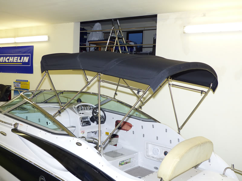

Bimini

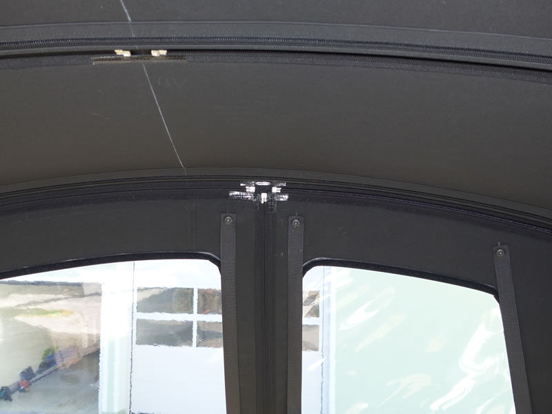

Alle Gestängebügel liegen in Reißverschlusstaschen, die Oberteile lassen sich deshalb problemlos wegnehmen.
Damit wir ein separates Mittelteil mit Fliegengitter vom Verdeckvorderteil anfertigen können, wird das Verdeckvorderteil mit drei Reißverschlüssen, statt wie normal mit zwei an das Oberteil angeschlossen.

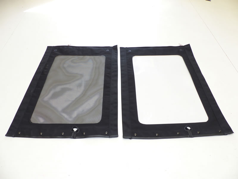

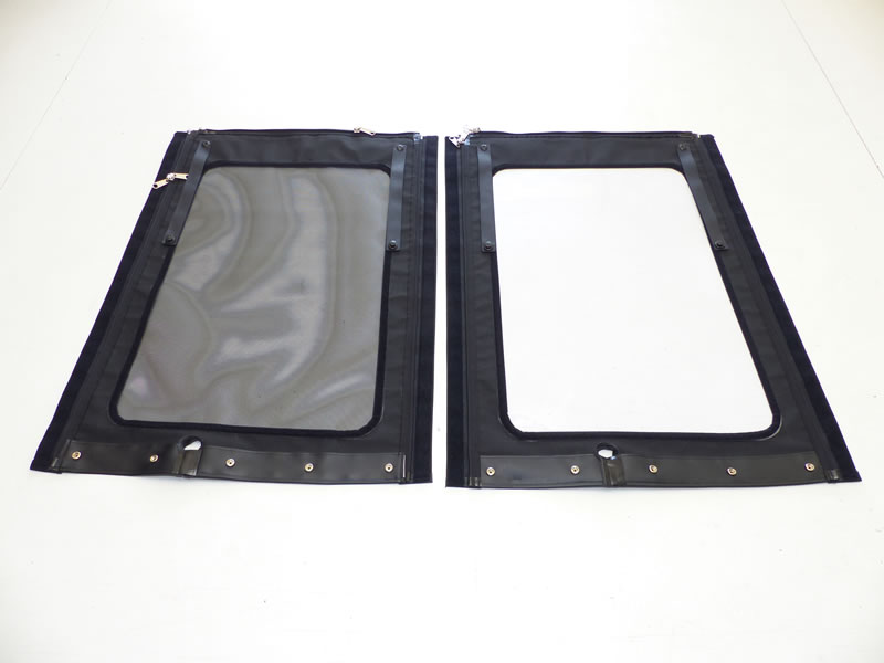

Separate Verdeckteile mit Fliegengitter
Wenn der Kunde Mückenschutz und eine gute Durchlüftung beim Verdeck haben will, fertigen wir separate Verdeckteile mit Fliegengitter an.
Diese haben optisch dasselbe Aussehen und Funktionalität wie die Teile mit Scheibenmaterial und zerstören nicht den Eindruck vom Verdeck.
Zum anderen muss man keinerlei Kompromisse bezüglich der Dichtigkeit eingehen (wer Fliegengitter und Scheibenmaterial an einem Verdeckteil kombiniert wird in der Regel Probleme damit bekommen).

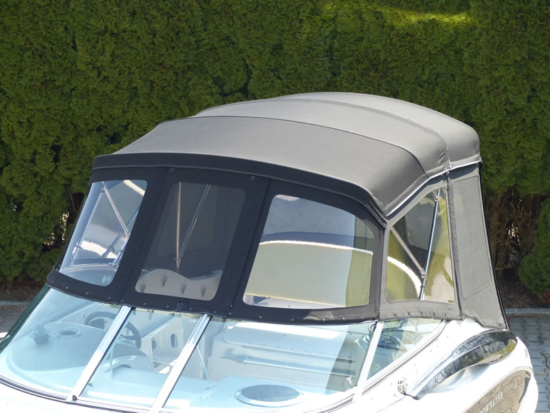

Verdeckvorderteil mit seinen drei Scheiben

Die zwei Mittelteile: einmal mit Fliegengitter, einmal mit Scheibenmaterial
