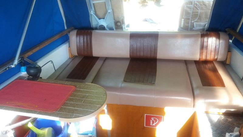

Habe einmal mit der Sitzbank angefangen,mit Lederlack beschichtetmir gefällt es,bin neugierig wie es hält.

Sieht gut aus!
Kannst du was zum Material und zur Verarbeitung sagen?
Mehr Details bitte

Bernhard,ich habe mir den Lack bei Amazon bestellt,ein Fläschchen ca.7€,Name Angelus Acryl Lederfarbe.Ich probierte es zuerst mit Schaumgummi Pinsel,da hatte ich aber keine Farbgleichheit dann nahm ich einen normalen Pinsel und es passte.In der Beschreibung steht,man kann es mit einer Airbrush Spritze machen aber da muß man es verdünnen.Mit Pinsel verläuft der Lack super wenn er jetzt noch hält bin ich vollauf zufrieden,auf alle Fälle ist mir die Liegebank und die Sitze auf ca.30€gekommen da er sehr gut deckt und ausgiebig ist.

Sitze sind auch fertig,nun geht es ans Amaturenbrett hoffentlich vergesse ich nicht wieder ein Kabel anschließen und wundere mich das der Motor nicht anspringt

Sieht Spitze aus!! Lässt auf riesige handwerkliche Kenntnisse schließen. Würde ich mit zwei linken Händen nicht hinbekommen.
