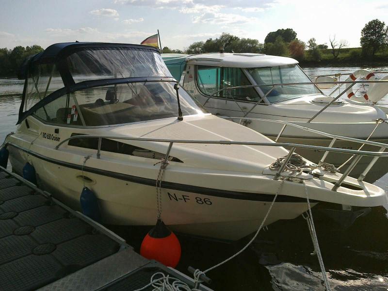

Hallo Zusammen,
habe vor in meine Rio 650 Cruiser eine elektrische Ankerwinde einzubauen (Boot ca 6,70, ca. 1400 kgs) Platz habe ich im Ankerkasten begrenzt. Kann mir von Euch einer eine Ankerwinde empfehlen die nicht die Welt kostet aber ihre Dienste zuverlässig leistet und dabei nicht zu viel wiegt (ich möchte deshalb auch auf 6 mm Kette/30 m max gehen). Denn ich komme gewichtsmässig so langsam an mein Limit. Welche Firma könnte sowas einbauen? Standort Boot derzeit Straubing.
Danke für Hilfe

..genau die habe ich mir heute früh angesehen. Welche hast Du denn da genau und wie hast Du die montiert, einfach in das Gelcoat reinschrauben....ich hoffe mal nicht. Löcher am Boot machen mich fertig. Ich habe einen Ankerkasten, siehe Bild, da müsste das eigentlich schon reinpassen. Kann man die Kette beim Compass auch bestellen denn die habe ich nicht gesehen?

Du willst die Winde in den Ankerkasten bauen versteh ich das richtig
Genau, da ist im hinteren Teil m. E. genügend Platz und vermutlich auch dafür vorgesehen. Kabel ist auch schon nach Vorne verlegt....
Alt 04.06.2012, 17:36
und wiesieht es darunter aus dei Winde fördert die kette nach unten weg musst mal ausmessen ob sie Platz hat.Masse stehen ja dabei
..mache ich. Welche Winde hast Du genau und wie hast Du die verbaut?
Alt 04.06.2012, 20:27
http://www.compass24.de/web/catalog/...nschen/4878040
die da
