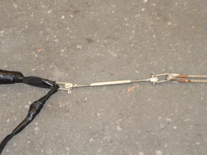

Abspannen ... Ja sicher. Nach vorne und nach hinten jeweils mit entsprechend dimensionierten Spanngurten.
Vorne würde ich es an einem Gurte inhaken, welcher durch die Bugöse, links und recht am Boot vorbei nach oben geht. Nach hinten jeweils an meine beiden Heckklampen.
Allerdings habe ich bedenkten, wie die Belastung auf den inneren Bootsboden aussieht und für das obere Ende des Pylons brauche ich noch ein paar Ideen ...

Was sollen denn die Stangen nach hinten wirklich bringen ??

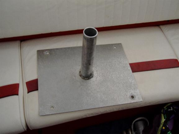

Ich hatte mir Damals einen aus Seewasserfesten Aluminium geplant
Stecksystem aus 3 Rohren , Grundplatte und Kopf aber nicht so wie du ihn möchtest Kugelgelagert sondern fest !
Sicher war ich mir damals nur nicht ob ich nach hinten 2 Abnehmbare Streben machen oder wie nach vorne einfach mit einem Gur abspanen sollte!
Aber einen Kugelgelagerten kopf oben ist ja auch nicht scher zu realisieren

Die Stangen nach hinten sollen besser sein als die Gurte ! wegen der Dehnung der Gurte !?

Nein, mit nem Tower werde ich mein Boot nicht verschandeln. Dehnen kann sich eh nur der vordere Gurt. Und macht doch nix ??
