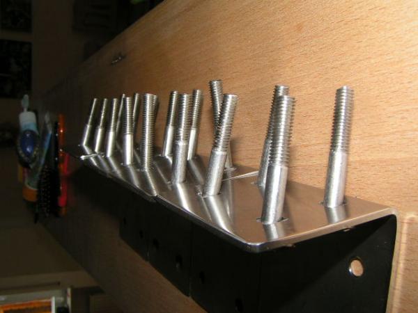

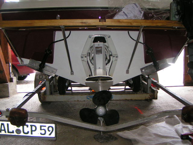

Goran, welche stärke vom Rohr deiner Badeplattform von Balu, hast du da genommen!
Alt 11.04.2010, 09:17
Die Stützen?
Die haben 22 mm
Alt 11.04.2010, 09:20
Die Stützen?
Die haben 22 mm

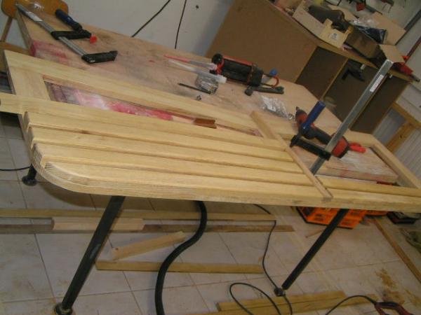

Die wollte ich aus Edelstahl nicht machen,
bei mir ist das eine selbststragende Holzkonstruktion, der Rahmen ist auch aus Holz

Kein Problem, kannst ja machen wie Du willst,
ich hate "nur" Holz gewählt weil ich schneller reparieren kann.

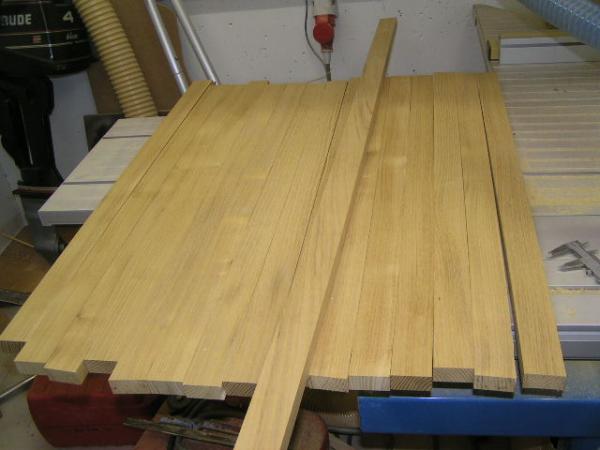

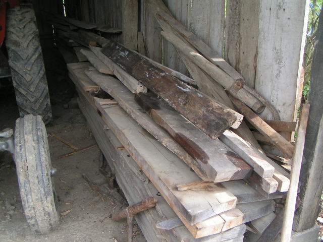

Als Holz habe ich Robinie (Scheinakazie)gewählt, nicht nur wegen den besten Eigenschaften sondern weils umsonst war.
Habs in Kroatien gehabt, voll mit Öl und MArderpisse, aber egal, einmal drübergehobelt ists schön wie Honig

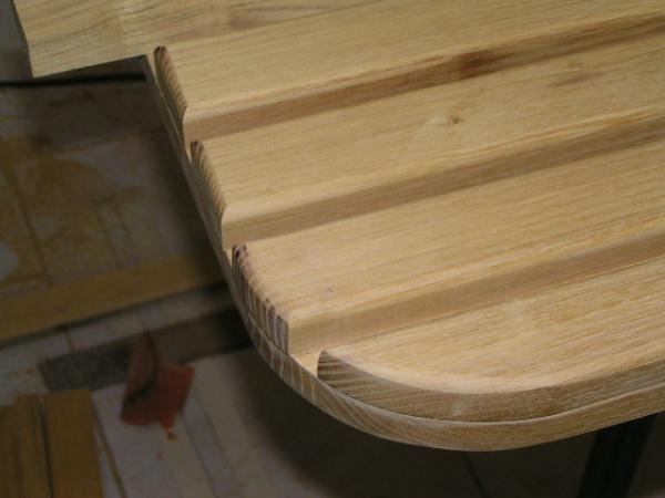

UNd dann gings ab mim Bearbeiten
Alt 11.04.2010, 10:54
Danke Goran!
Sehr schöne bilder!
