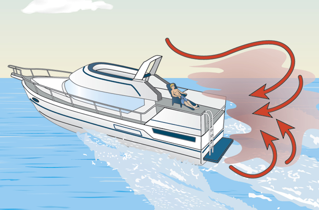

Wie können da Abgase unter das Verdeck kommen? Defekte Schläuche?
Björn
Bootssattlerei Hallier
Alt 08.07.2015, 20:56
Genauso wie die Abgase ins Auto kommen bei der Fahrt zum Wertstoffhof mit angelehnter Heckklappe .
Hinter den Kanten entsteht Unterdruck , und der zieht durch alle Ritzen
Die Amis nennen das " Station wagon Effekt "
Man kann hier einiges drüber lesen, auch wie man es falsch und richtig machen kann .
Meiner Meinung nach ist ein Warner ein Muss, den gibt's für 10-50€, und das kann sich jeder leisten
Mein Warner ist letztes Jahr angegangen , und ich wusste nichtmal das einer verbaut war, bin dann stehengeblieben und habe geguckt was da so piepst, es war der CO Warner , beim Blick in die Bilge sah ich das ein Schlauch ab war vom Auspuff ....dessen Schellen brachen durch leichte rostppickel

Wenn ich langsam mit dem Boot fahre und der Rückenwind schneller ist als ich , rieche ich auch oft die Dieselabgase. Nur ich bin auf dem Oberdeck im freien.
z.B. Rückenwind.
Beim Auto entsteht im Normalfall durch das Lüftungsgebläse ein Überdruck im Innern, der das Ansaugen von Abgasen verhindert.
