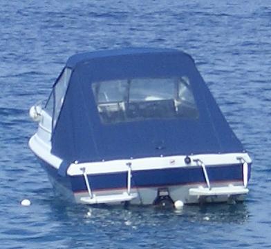

Ich stell mal ein paar Bilder von Verdecken ein, die wir in der letzten Zeit angefertigt haben:
Bayliner 192 LX (neues Verdeck und Gestänge)
Sea Ray 200 CC (neues Verdeck und Gestänge)
Bayliner 2355 (neues Verdeck und Originalgestänge komplett abgeändert)
Sea Ray 220 OV (neues Verdeck und Gestänge)

Wie schon erwähnt, habe ich dieses Jahr auch von Björn ein neues Verdeck machen lassen.
Deshalb auch an dieser Stelle ein paar Detailfotos:
Ein Traum ! Ich würde nur beim nächsten Mal, das Heckteil zum Rausnehmen machen, statt zum Aufrollen.
Alleine hängt man(n) da ganz nett dran..... Tja, Björn. Hätte doch auf Dich hören sollen
